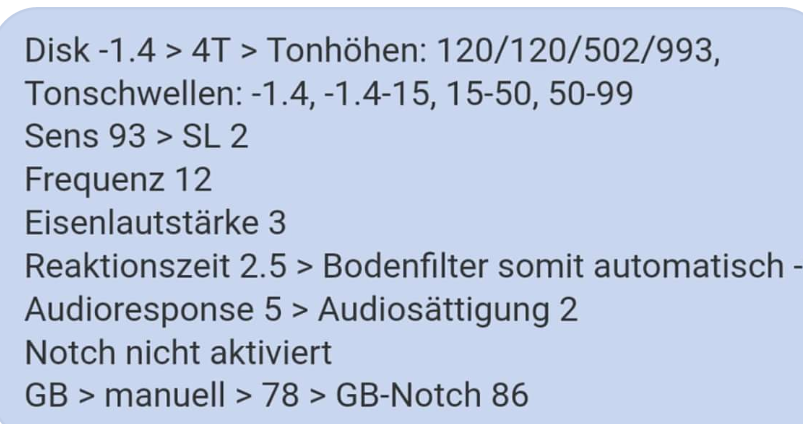

Hallo Gemeinde,
durch den Kauf des XP Deus war ich gezwungen diverse Programme und Einstellungen zu Testen. Ich denke, ich habe das Optimum noch nicht erreicht und überlaufe noch viele Gegenstände im Boden.
Aus diesem Grund stöbere ich im Internet Rum und zieh mir viele YouTube Videos rein. Leider wird sehr oft nur gezeigt was geht, aber leider sehr oft nicht unter welchen Einstellungen. Deshalb liebe ich die Videos von Gary von XP. Erst heute hab ich ein Programm von ihm getestet. 4 Ton mit diversen Einstellungen. Programm Deus Fast. Letztlich fand ich das Tief Programm mit meinen Änderungen ist dem von Gary gleich zu setzen.
Ich wollte hier Mal zur Diskussion stellen ob wir hier so eine Art Datenbank aufbauen wollen. Vielleicht hilft das anderen hier.
Infos wie MD
Spule
Programm
Einstellungen
Erfahrungen
Natürlich auch bei analogen MD
Was haltet ihr davon ?
