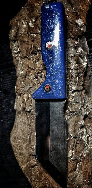

Das ist mein Grabungsmesser , absolut Gesetzeskonform und von mir Selber gemacht.
ist der gleiche Stahl wie das KM 2000 , damit kannst du Autotüren zerschneiden und ist immer noch scharf.
natürlich Rostfrei !
Bis dann, LutzAller Anfang ist Schwer , Meister die vom Himmel fallen , fallen meist auf die Schnauze ! -
dein messer sieht richtig geil aus, wielange brauch man dafür ca.? ...und mit welchen maschinen hast du das hergestellt?
benutze ich auch Set langem Top Teilwer finden will ,muss suchen
Also alles an dem Messer ist Handgemacht , heist da ist nur Feuer und die Feile dran gekommen.
Ich habe ca 4 Monate jedes Wochenende ein paar Stunden dran gefeilt , als die Form Fertig war wurde das Messer das Messer mit den Schlichtfeilen bearbeitet bis die Oberfläche glatt war.
Dann ging es zum härten , bedeutet das das Messer ( die die Schneide ) auf etwas über 800 Grad erhitzt und dann in Öl abgeschreckt.
Dann 2 mal 2 Stunden bei 200 grad in den Ofen zum entspannen , bei jedem Durchgang musste das Messer langsam von den 200 Grad Abkühlen.
Jetzt wurde das ganze Messer mit Schleifpapier und Polierpaste so lange bearbeitet bis die Schneide Spiegelglanz hat.
Den Griff habe ich aus Kunstharz gemacht. auch die Pins sind selbst gemacht.
Die Scheide ist aus Kytex , das einzige was ich nicht selber gemacht habe ist die Gürtelhalterung die habe ich gekauft.
Zeitaufwand lag wohl bei über 100 Stunden , war aber auch mein erste selbst gemachtes Messer .
Jetzt gerade mache ich eines für meine Frau das geht schon westlich schneller voran !
P.s Ich habe das ganze bei einem Freud gemacht der eine Schmiede hat,da musste ich mir nicht extra die feilen und alles drum herum zulegen, Durch einen Zufall bekomme ich das aber alles in 2 Wochen da kann ich auch mal hier zuhause was machen !Aller Anfang ist Schwer , Meister die vom Himmel fallen , fallen meist auf die Schnauze ! -
