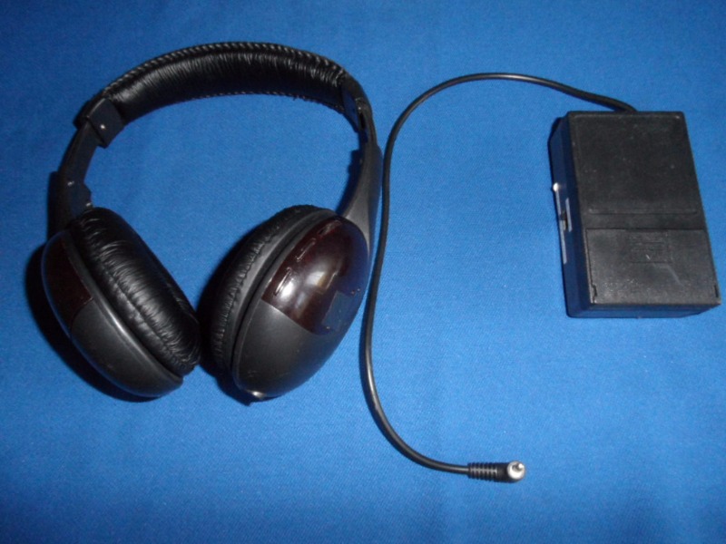

Zuerst kam ein Eigenbau/Umbau an den Detektor der wie folgt ausgesehen hat:
Ein günstiger FM-Kopfhörer aus ebäh, bei dem ich die Platine aus der viel zu großen Sendeeinheit in ein moderates Gehäuse (passend um es am Detektor zu befestigen) gemacht habe. Das Ganze hat zwar funktioniert, aber der Klang war nicht besonders klar und mit leichtem Rauschen behaftet.
Und Leute bin ich erschrocken nach dem ich am Hörer die falsche Taste erwischt habe und der Radiosprecher laut ertönte.

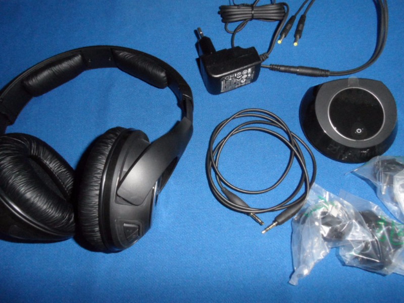

Nach langer Recherche bin ich auf den Sennheiser RS 160 mit Kleer-Funktechnologie gestoßen.
amazon.de/Sennheiser-RS-160-Di…tem-Schwarz/dp/B002SOU2Y0.

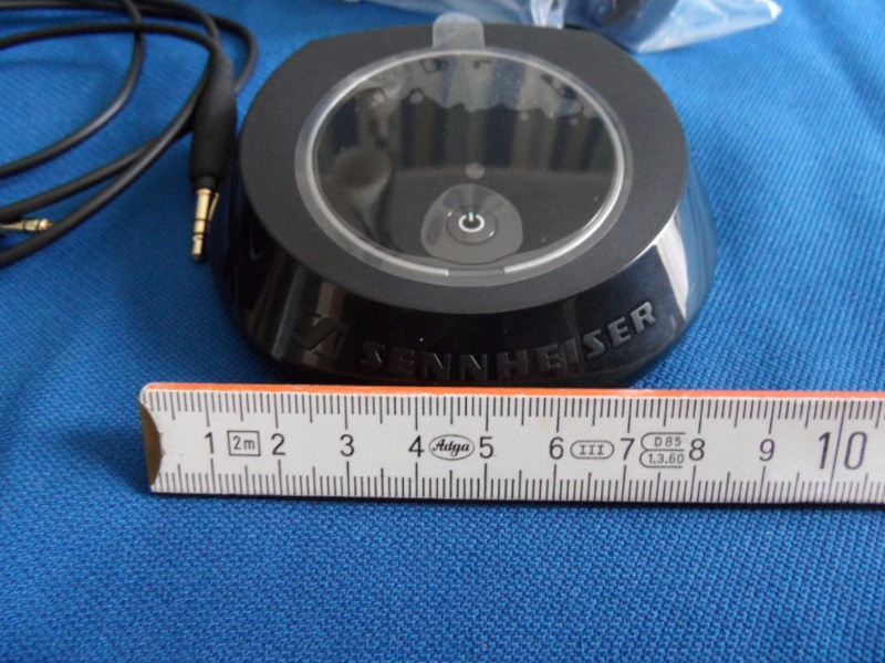

Gesehen und gekauft. (Im Preis gerade ordentlich reduziert) Der riesen Vorteil ist, das ich sowohl den Sender so wie auch den Kopfhörer mit Batterien oder Akkus betreiben kann und die Größe des Senders moderat ausfällt.
Der Sender TX 160 hat einen Poti mit dem man die Ausgangslautstärke vom Detektor regeln kann. Am KH selber sind weitere Tasten, An/Aus, so wie Lautstärke +/-.
Mit dabei ein handlicher Sender, Y-Ladekabel für Akkubetrieb, Netzteil mit verschiedenen Adapter für das Ausland und Kabel mit 3,5 mm Klinke/Klinke, 2 Nimh AAA Akkus.

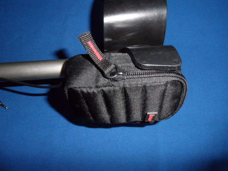

Also Batterien (AA) vom Discounter in den Sender eingelegt, Batterien (AAA) in den Hörer und mit einer kleinen Fototasche an den Detektor und los. Was soll ich sagen, klarer rausch freier Empfang.
Das Pairen klappt zu Jeder Zeit einwandfrei.
Die Ohrmuscheln sind Ohr umschließend und für die jetzige Jahreszeit optimal, da keine kalten Ohren.
Für den Sommer gibt es Ohrmuscheln mit Velours welche sich nicht im Lieferumfang befinden.

Am Teknetiks funktioniert das Ganze tadellos in einer Super Klangqualität und ohne Verzögerungen.
Der erste Satz Batterien ist nach über 18 Stunden Sondeln noch nicht erschöpft. Der Hersteller gibt bis 25 Stunden an.
Test mit Akkus steht noch aus.
Wechseln der Batterien in einer Minute, falls dabei.
