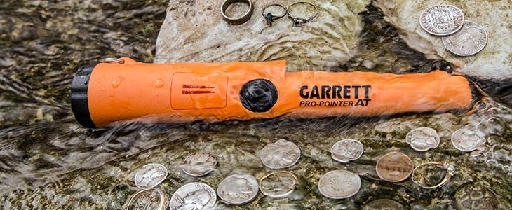

    • Also um effektiv zu sondeln, wirst du früher oder später auch einen guten Pinpointer brauchen. Das mit dem Aushub, worin sich das Objekt befindet, in die Hand nehmen und über die Spule führen, damit kommst du vielleicht auf dem Acker weiter. Aber stell dir mal vor dein Teil liegt unter Wurzeln und größeren Steinen, dann bist du sicher froh, wenn du mit einem Pinpointer direkt im Loch das Fundstück näher lokalisieren kannst.
      Die Frage welchen Pinpointer du kaufen sollst wird dir jeder anders beantworten. Die einen bevorzugen ihre Marke und die anderen wieder die andere Marke - jeder hat so seine Vorlieben. Aber mit dem Garrett Pro-Pointer AT für 160 Euro oder einen anderen in der Preisklasse wirst du sicher deine Freude haben. Von den Chinanachbauten kann ich dir nur abraten, weil sie ihr Geld nicht wert sind.
