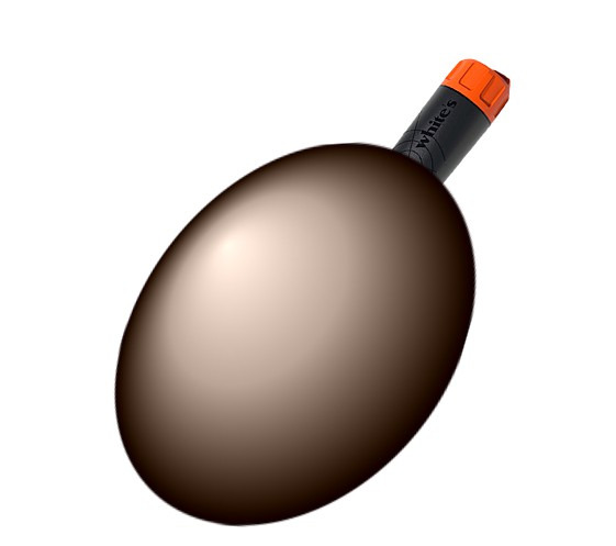

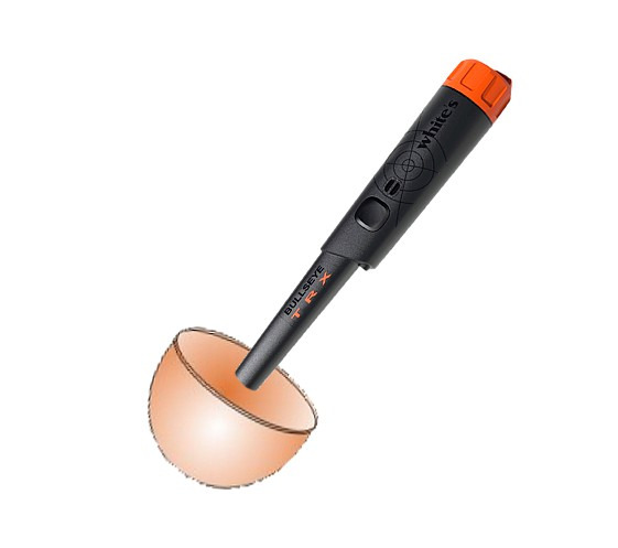

das ist leider bloß in der Theorie so. Praktisch lässt sich die Ausbreitung elektromagnetischer Wellen nämlich nicht so ohne weiteres in der Richtung beschränken, wie man das vielleicht gerne hätte.
Bei unseren Geräten ist das allerdings nicht weiter tragisch, weil der Verwendungszweck darauf abgestimmt ist. Auch die Suchspule des MD erfasst rundum. Die Wellenausbreitung ist hier nach unten und oben am stärksten. In der nutzungsbestimmten Handhabung interessiert ums allerdings nur die Ausbreitung nach unten - die aber auch kein fokussierter gradliniger Strahl nach unten ist. Wir wollen ja auch Fläche absuchen. Der Pinpointer dagegen ist, wie der Name schon sagt, gedacht, auf einen einzelnen Punkt gezielt zu zeigen. Idealerweise wäre hier also auch nur eine gerichtete Ausbreitung in der Fläche der Pointerspitze nach vorn. Da stört die physikalisch vorgegebene Wellenausbreitung rundum natürlich. Ich bin weiterhin der Meinung, dass dies Whites bei der Konstruktion sehr wohl bewusst war und euer "Luftloch" auch so gewollt ist.
