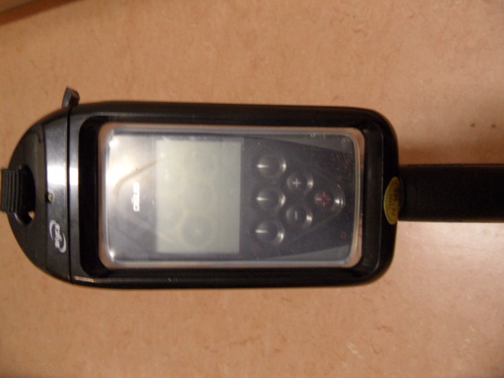

das gefunden und erfolgreich getestet:Nachdem ich das gesehen hatte, musste dieses Case her. Gesagt getan und bestellt.

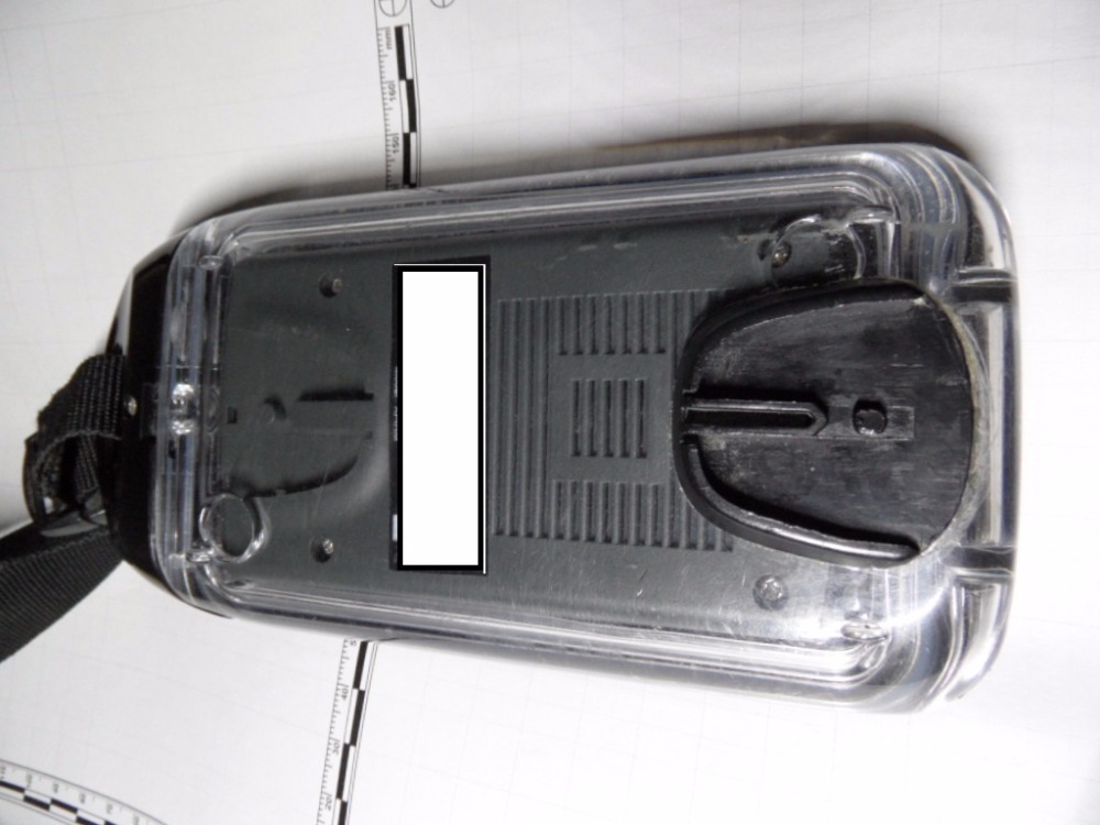

Die Remote passt da hervorragend hinein. Um die Remote weiterhin am Detektor zu nutzen, wird einfach die Plastik-Abdeckkappe der Clip-Halterung mit 2K Kleber an der Rückseite vom Case angebracht. Vorher den Kunststoff anrauen erzielt die besten Ergebnisse.

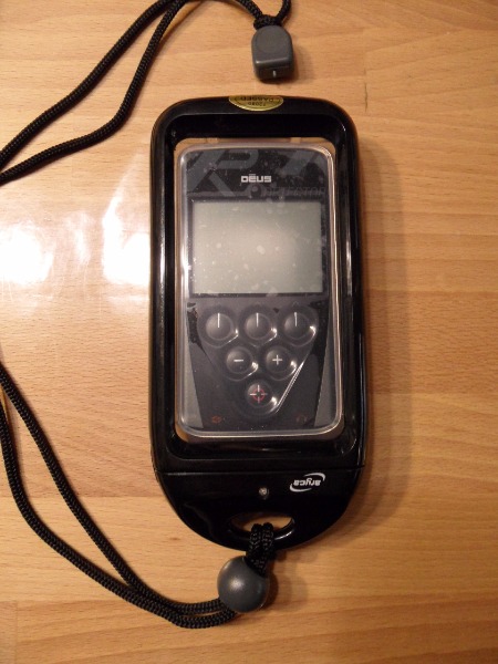

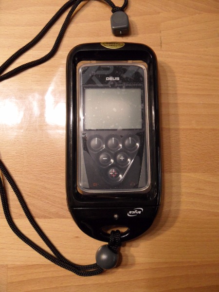

Momentan bevorzuge ich die RC mittels der zum Case mitgelieferten Kordel wie ein Schlüsselband umzuhängen. Bei den momentan herrschenden Temperaturen bietet diese Variante,
unter der Jacke noch einen zusätzlichen Schutz vor der Kälte.
Neben der Wasserdichtigkeit von 6 Metern, ist die RC außerdem super vor Schmutz geschützt.Die Bedienbarkeit der Knöpfe ist sogar besser als in der Gürteltasche und um den Hals hängend zudem noch besser ablesbar.
Wenn sich die RC im Case befindet, sind keinerlei Einschränkungen in der Funktionsweise selbiger zu erkennen.
Nach bereits mehrmaligen Testen bin ich mit diesem Schutz sehr zufrieden.
