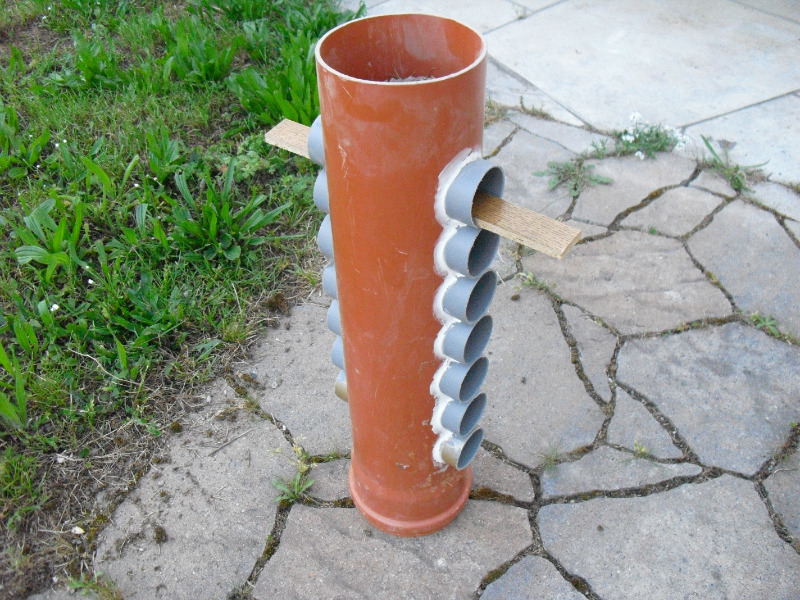

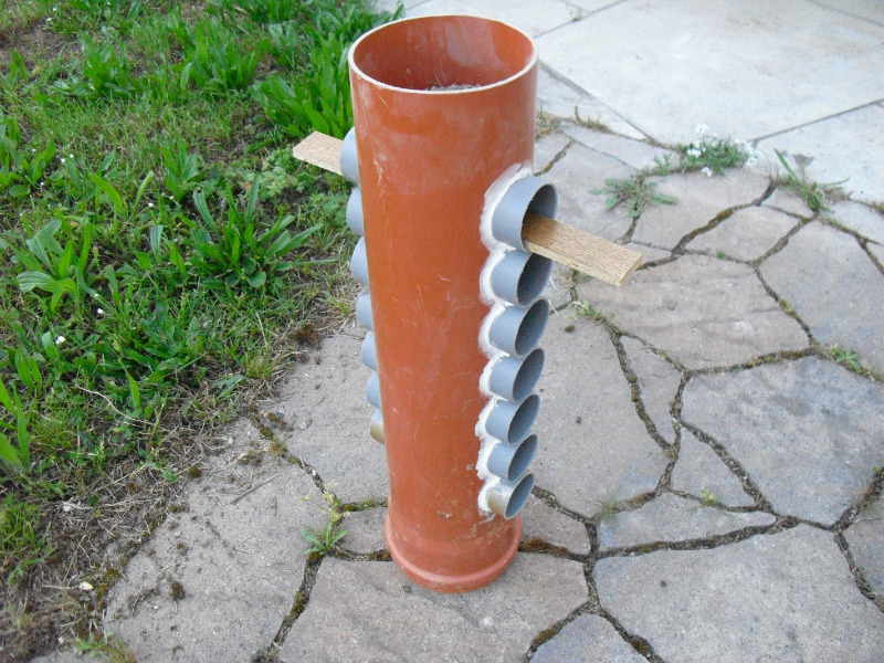

      Den Test habe ich zuerst mit meinem selbst gebauten "Tiefenmesser" gemacht, gefüllt mit Erde, siehe hier:
      Dann zur Feinabstimmung den Lufttest durchgeführt. Im Erdtest sind allerdings einige Zentimeter abzuziehen gegenüber dem Lufttest.
