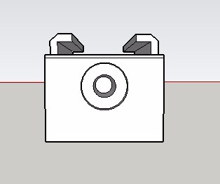

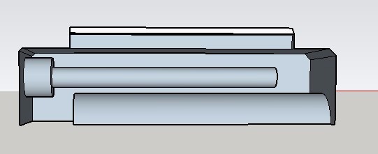

      Heute habe ich dann einen Freund besucht,welcher sich einen 3D Drucker zugelegt hat. Habe ihm von meiner Wasser-Suche berichtet, worauf er meinte, Kein Problem.
      Am Pc hat er dann eine Zeichnung für einen Halter in welchen das Kabel für die Funkverbindung passt erstellt.
      Diese Zeichnung dann in eine druckbare Datei umgewandelt und es konnte los gedruckt werden.
      Druckzeit etwas über 20 Minuten.

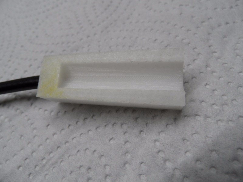

      Heraus gekommen ist das:

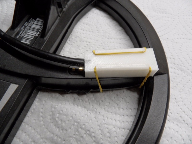

      Das Kabel ist etwa 2,5 cm abisoliert und in den Halter eingeklebt.
      Nun wird das Kabel nach oben zur RC geführt und es funkt aus dem Wasser. 8o
      Getestet haben wir gleich nach dem Drucken in einem mit Wasser befüllten Behälter und einer Münze.
      Auch wenn die RC nicht am Gestänge befestigt ist, funktioniert das Ganze noch in über einem Meter Entfernung ( oberes Kabelende ) zur RC.
      Kosten: unter einem Euro. Kabel hatte er noch da und der Rest war ein "Klacks".
      Er meinte , das ist Version 1.0 und wird noch optimiert. evilgrin

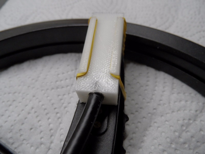

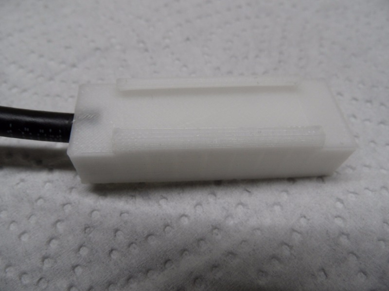

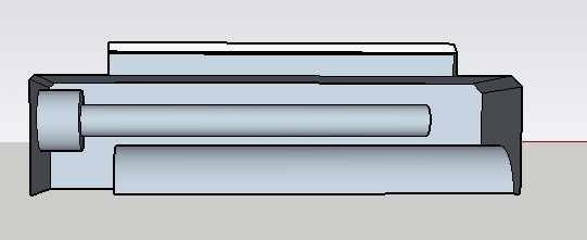

    • hi hier noch ein paar Bilder.
      Version 1.1 ist gedruckt.
      Goldene Grüße modo

    • hi nun ist das Unterwasserkabel optimiert und als Vorlage hier zum download verfügbar:
      thingiverse.com/thing:2618173
      Auf der Seite gibt es noch jede Menge andere Teile zum Ausdrucken
      thingiverse.com/search?q=XP+deus&sa=&dwh=6959f8df9cb30f9 XP this die Box für die RC finde ich auch klasse,
      aber der Druck dauert sehr lange. ;(
      Vielen Dank dem Konstrukteur Schilder/klasse.gif
      Goldene Grüße modo
      Wünsche allen Gut Fund :)
