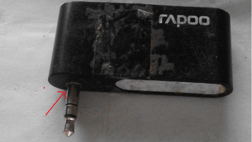

Kann man da was machen??
Das gleiche Problem hatte ich auch schon. Kleben bringt da nicht viel. Das Zeug ist so gemacht, dass es nach 2 Jahren kaputt geht.
Ich würde mir einen neuen holen (hab ich auch gemacht)

Wenn das Teil sich nicht öffnen lässt, wirst du mit der Reparatur Probleme bekommen - oder du öffnest es gewaltsam! Die Frage stellt sich dann, ob dabei nicht noch mehr kaputt geht!
Moin,
ich hab das Teil mit der Pucksäge aufgesägt... und hab ne kalte Lötstele gefunden. Die Lötstelle neu verzinnt...Der Probelauf in der Wohnung hat funktioniert... jetzt lädt die Geschichte... Und mal abwarten wie es Morgen Draußen funktioniert... Das Aufgesägte werdeich wenn es funktioniert mit Sekundenkleber abdichten.. Im Moment ist da Paketklebeband drum...

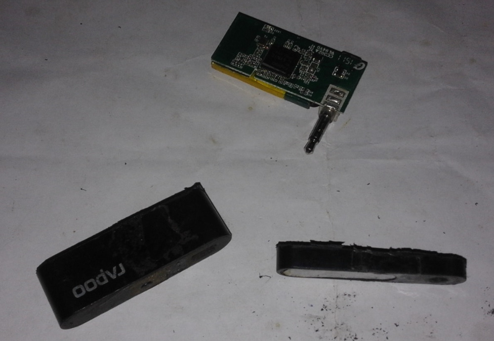

hier nu die Bilder...
ich hab das kunstsoffgehäuse mit der Puksäge vorsichtig aufgesägt und konnte die Elektronik entfernen.

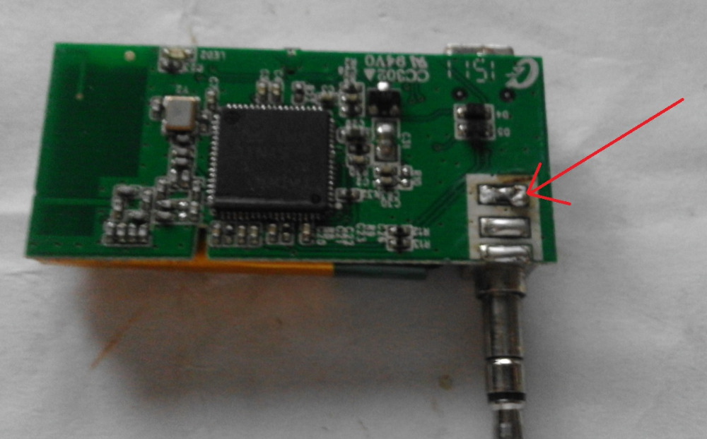

Auf der Platine habe ich dann eine kalte Lötstelle entdeckt. Diese habe ich dann so vorsichtig wie es geht neu verzinnt.

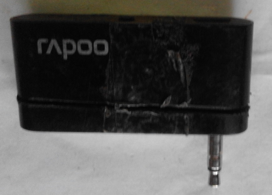

So sieht der Transmitter zusammengebaut aus... Sollte das heute auf der Wiese wieder funktionieren, werde ich den Schnitt mit Sekundenkleber füllen..

Nach dem Superkleber würde ich noch den Schnitt mit einer dünnen Schicht Silikon gegen Feuchtigkeit versiegeln!
Moin,
gute Idee...Hüte dich vor dem Mann, der nicht spricht, und dem Hund, der nicht bellt. -
Zu abdichten würde ich Harz nehmen. Gibt es im Baumarkt als ein und Zweikomponenten zu kaufen. Bei Silikon bin ich da immer bille skeptisch wegen der Haftbarkeit und Haltbarkeit auf Kunststoff.
Ich sag mal so... der Transmitter ist insgesammt nicht Spritzwasser geschützt. Es sollte eigentlich der Sekundenkleber reichen.. Erstmal testen ob er funktioniert....dann kommen die Feinarbeiten. Bis dahin ist er mit paketklebeband und panzerband geklebt.Hüte dich vor dem Mann, der nicht spricht, und dem Hund, der nicht bellt.

Moin,
der Transmitter funzt einwandfrei... Auf der besagten Goldwiese ausprobiert... Das zweite Signal war gleich 1 Penny 1920 Großbritanien. Größer wie ein 2€ Stück..... Bringt mir das Teil jetzt auch noch Glück beim
