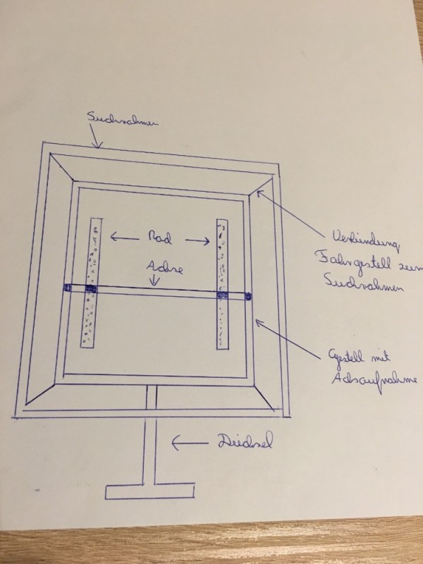

      Würde gerne einen Rahmen nutzen Um die Suchtiefe zu optimieren.
      Ich tendiere auch zu einer Art Schubkarre aus Holz worauf(oder unter) der Konstruktion welche ich vor mir her schieben kann. In einem Abstand von ca 1 Meter damit ich Meine Ausrüstung nicht irgendwo hinlegen muss :D klingt alles irgendwie erst mal abwegig aber das kann man ja evtl irgendwie konstruieren

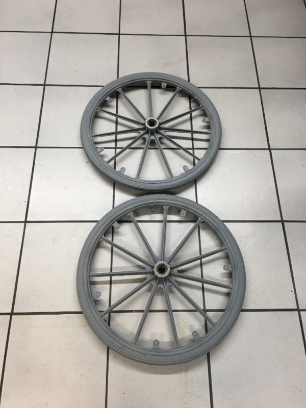

    • Servus @Salento 1989,
      so ich hab mir jetzt dein Vorhaben durchgelesen, find ich super und gehört unterstützt.
      Könnte dir daher diese beiden Kunststoffräder 24“ anbieten für den Bau einer Karre.
      Radlager habe ich heut morgen ausgebaut, könnte somit durch eine Achse aus Holz oder Kunststoff ersetzt werden.
      Ich denke, das das Messing vom Ventil nicht viel ausmacht, wenn doch könnte ich die Decken durch PU-Bereifung ersetzen.
      Die Räder tragen 130kg, also allemal genug.

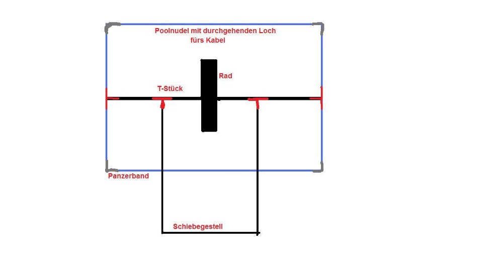

      @Lars ich werde mich mit einem
      Kumpel zusammensetzen und das die Tage mal zu Papier bringen und mich dann noch mal melden.
      Mein Kumpel, der auch Sondler ist,

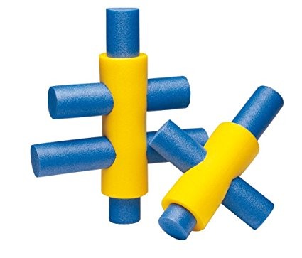

      Sprach auch von irgendwelchen Röhren, die man im Schwimmsport nutzt, er meinte darin könnte man dann das Kabel verlegen und die Griffe fest montieren. Dazu deine Reifen, und es wäre glaube ich eine top Lösung, wenn wir eine Möglichkeit finden die Reifen fest genug zu montieren.
      Die Ventile sind ja sehr klein denke ich oder ? Die würden vom Rahmen dann eigentlich nicht erfasst glaube ich (?)

    • Danke ! Bin gerade am überlegen nach Morasko (Polen) zu fahren um das dort evtl dann mal zu testen. Aber dazu sehe ich gerade die Folge von den Meteorite Men und wäre das nicht evtl auch eine einfache Lösung? „Einfach“ hinter her ziehen, wenn es möglich ist und sich nicht irgendwo verheddert oder man ständig damit stolpert. Ist ja im Prinzip nur eine Röhre wo das Kabel rein kommt ohne das es beschädigt wird denke ich mal. Und somit ist es dann auch eine Art Rahmen. Halt rund :D
