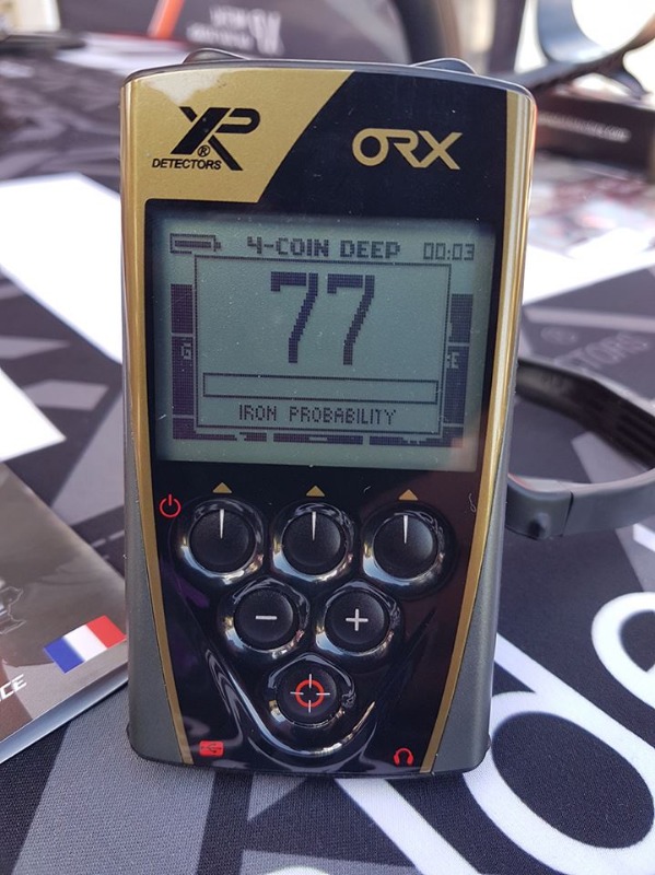

      XP bringt einen kleinen Deus im mittleren Preissegment heraus:
      • HF-Spulen-Technologie (21 Frequenzen von 13 bis 81 kHz).
      • 4 Factory-Programme: Gold Prospecting (x2) - Coins and Relic (x2) + 2 Benutzermodi.
      • Trusted XP Fast Wireless-Technologie: Spule - Fernbedienung - Kopfhörer.
      • Der brandneue kabellose Kopfhörerempfänger "WS Audio®".
      • Re-designtes ultraleichtes Teleskop "S" Gestänge.
      • Immer noch der leichteste mit nur 765 grs (ohne FB).
      • Einfach zu bedienen mit einem benutzerfreundlichen Menü.
      • Drahtlose Verbindung zum MI-6 Pinpointer.
      • Lithiumbatterie, die bis zu 23 Stunden Batterielaufzeit ermöglicht.
      • Erhältlich mit einer Auswahl an HF-Spulen 22cm oder 24 / 13cm elliptisch.
      • Kompatibel mit der X35 Spulenserie (22, 28, 34 / 28cm).
      • Empfohlener Verkaufspreis: 700 € (kabelgebundener Kopfhörer) - 800 € (kabelloser Kopfhörer).
