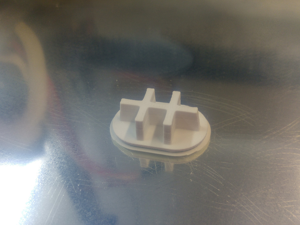

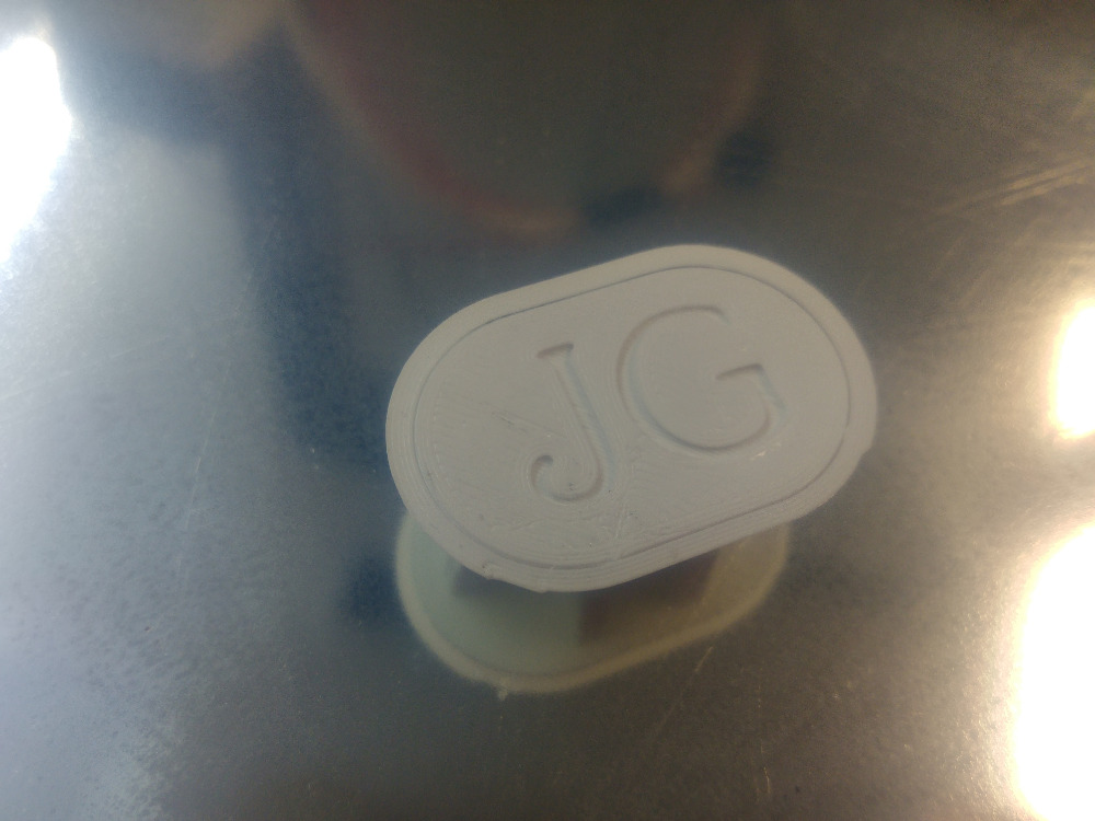

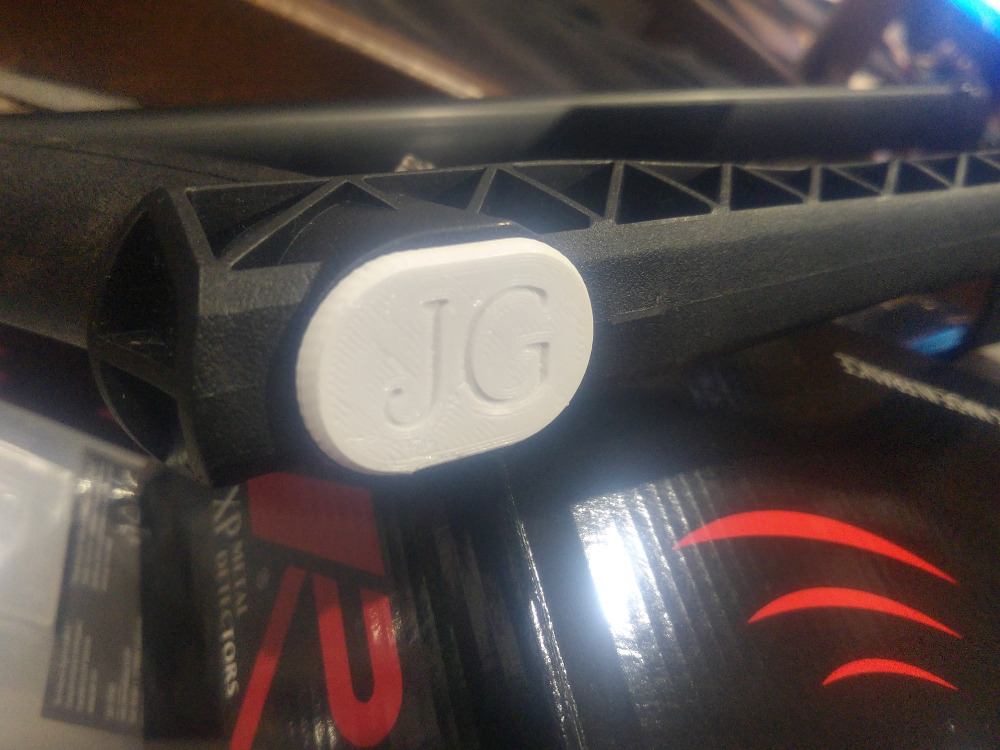

      Heute habe ich dann noch meinen 3D-Drucker angeschmissen und mir einen "Stopfen" für das Loch unter dem Griff gedruckt. Ich hab keinen Bock, dass da Dreck reinkommt.
      frisch gedruckt:
      Mit Initialien:
      So ist alles Dicht:
