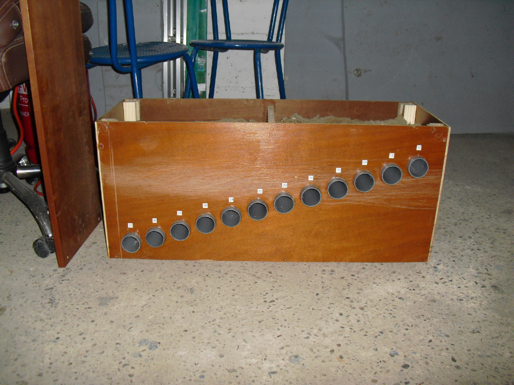

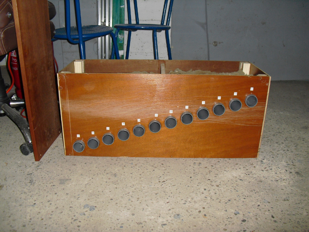

      Als ich mir den CTX 3030 zugelegt hatte dachte ich auch, jetzt haste das NonPlusUltra. Weit gefehlt, wie sich kurz später rausstellte. Ich bastelte mir einen Tiefenmeßkasten (oder wie nennt man sowas?), gefüllt mit Ackererde, und testete meine 3 vorhandenen Detektoren:
      Das Ergebnis war ernüchternd was den CTX betrifft. Nun muß ich zu seiner Ehrenrettung schon sagen daß er sehr empfindlich, universell einstellbar und auch sehr schnell ist - aber in der Tiefenleistung, mit den verschiedensten Fundobjekten getestet, unterlag er gnadenlos meinem alten Garrett mit der Corse-Strike und auch dem noch älteren Souvereign XS. Später hatte ich noch für ein paar Tage den Quest Q40 mit der Raptor-Spule, auch der lag in etwa gleichauf mit dem CTX.
      Ergo - ich glaube nicht daß sich die handelsüblichen Detektoren groß in ihrer Tiefenleistung unterscheiden, wichtig sind Handling, Reaktionsschnelligkeit und ganz wichtig - daß man seinen MD kennt und ihn richtig einstellen kann.
