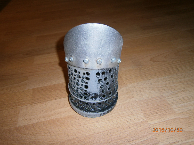

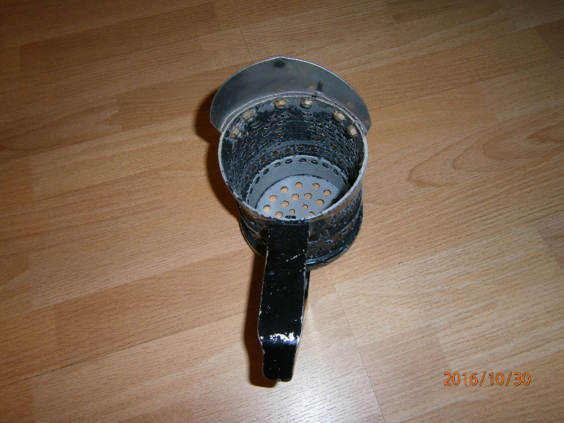

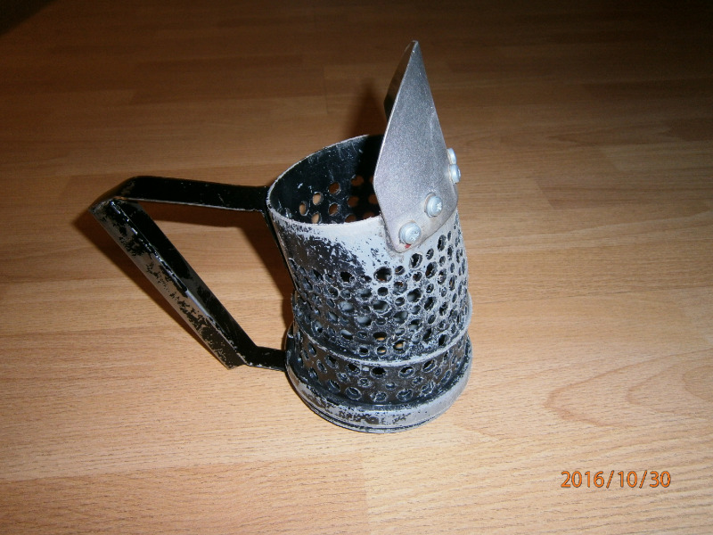

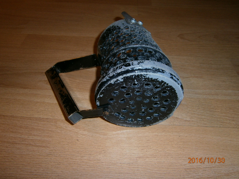

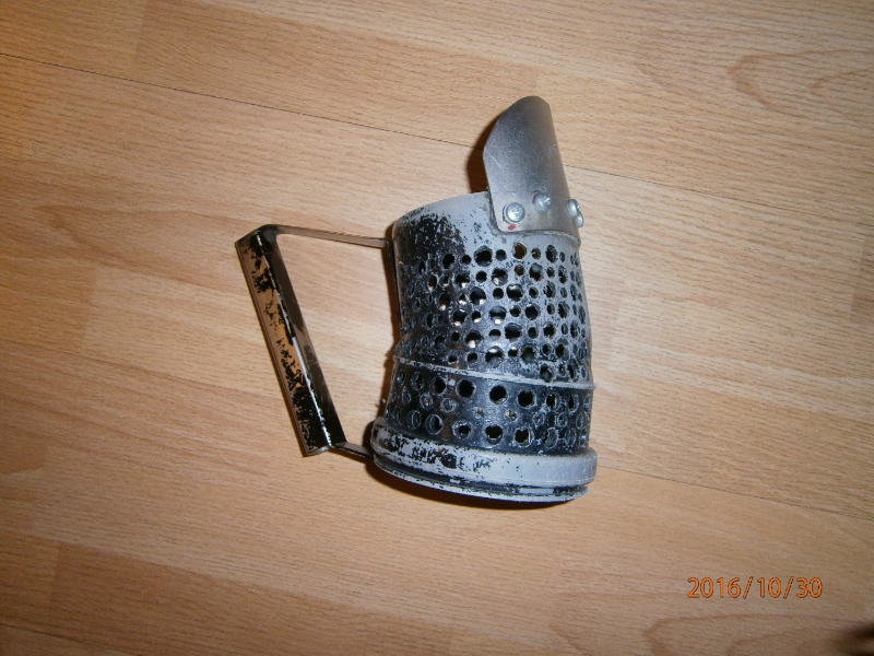

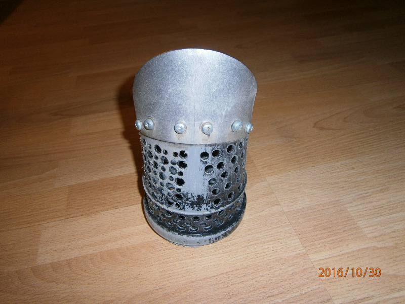

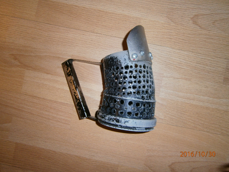

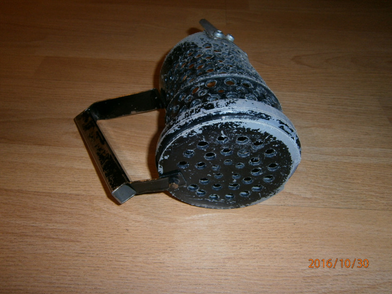

Über Sandscoop,hab ich mir schon vor ein paar Jahren Gedanken gemacht,weil ich schon seit einigen Jahren nur noch an Nord und Ostsee Urlaub mache,und am Strand gerne den MD.schwinge,hab ich mir etwas einfallen lassen,Lutz auch ich war zu geizig für ein kleines VA2 Blech bis zu 150 € zu zahlen.Mit den Scoop den ich euch hier mal zeigen möchte Gewinn ich mit Sicherheit keinen Schönheitspreiß.Seht ihn euch an,ein hässliches Teil,aber er erfüllt seinen Zweck.Kosten 0,00€ und 1 Stunde Arbeit.Material aus Sanitär bereich,und VA2 Abfälle aus Schrottkiste.
Sandscoop
Hermann ,
mir gefällt es , und mit wenig Aufwand ließe sich auch noch ein Stiel anbringen !
Mit Stiel wäre kein Problem,brauch ich nicht, geh nicht ins Wasser.Stabiel genug wäre es.
Betreffs Vorschlag von Gonzo
Ich finde das Runde Optimal. Wenn das Scoop vorne Spitz zu läuft grabe ich eher am Fund vorbei.
Bei 2mm Edelstahl ist es auf jeden Fall stabil genug.
Gruß
Mr.GoldWünsche allen Gut Fund
Stimme dir mit der runden Form zu und mit 2mm Edelstahl braucht man sich über nichts Gedanken machen
Würde dann aber eher zu nem halben oval tendieren, oben n Deckel druff, würde die Fläche vergrößern mit der man gräbt. (|-------
So irgendwie, wenn ihr euch unter dem "Bildchen" was vorstellen könnt

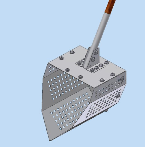

Moin...,

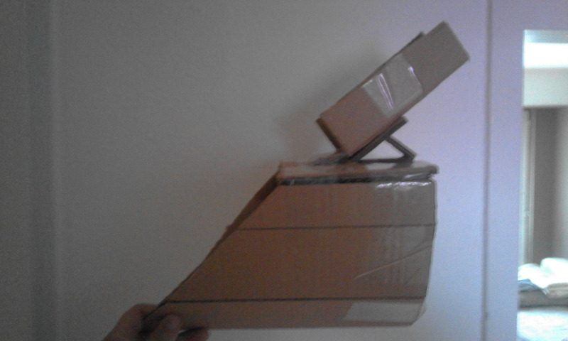

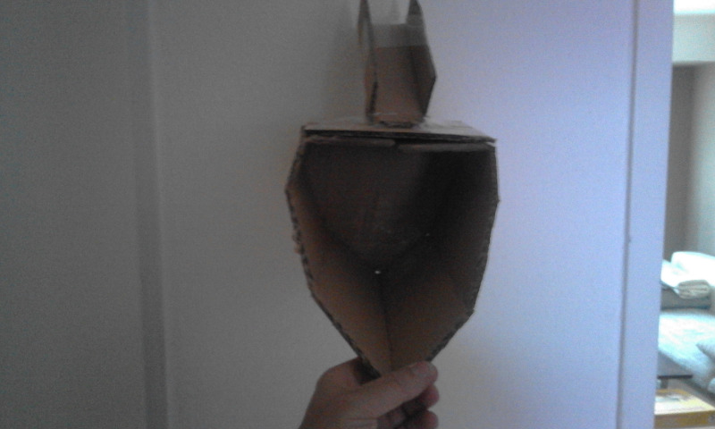

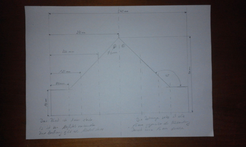

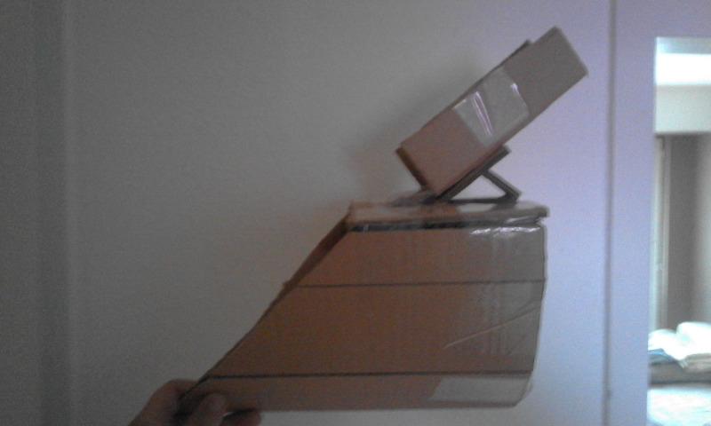

ich baue und entwerfe auch grade so ein Teil....
so sieht es am PC aus....

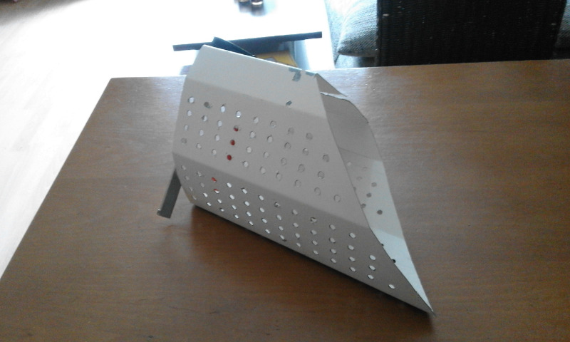

In Pappe gebaut....

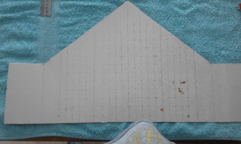

Angefangen das Blech zu schneiden und die Bohrungen zu markieren....
bis hierhin bin ich mittlerweile...ich bin letztes jahr im Sommer angefangen...
jetzt wo es schneit werde ich wohl weitermachen....um das blech zu kanten... hab ich mir eine kleine kantbank gebaut... aus Schrott... Die bleche für das Scoope sind von einem alten Käfigboden. ( Sperrmüll )Hüte dich vor dem Mann, der nicht spricht, und dem Hund, der nicht bellt. -
Sieht auf Jedenfall besser aus als das von mir konstruierte Teil,
bin trotzdem mit meinem Erntegerät zufrieden.(hässliches Teil)

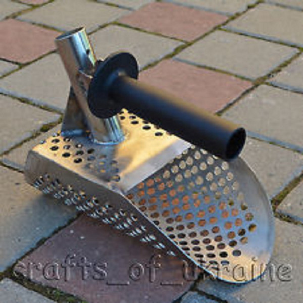

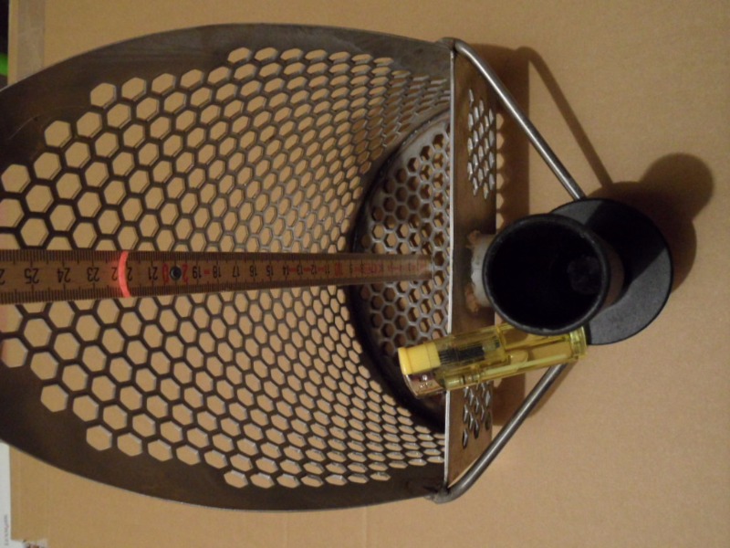

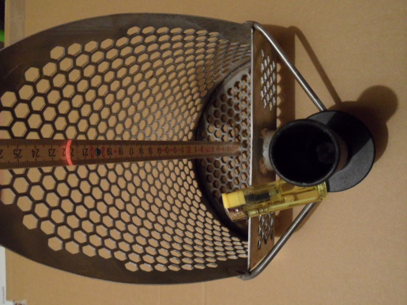

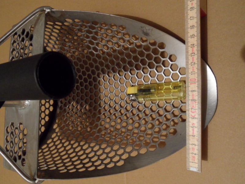

Ich hab genauso wie MR.Gold den IKEA Besteckkorb.
Löcher noch etwas größer gebohrt, Griff dran geschraubt fertig.
Superteil, bin nämlich jedes Jahr an der Ostsee im Urlaub.
Schöne Grüße aus dem Allgäu -

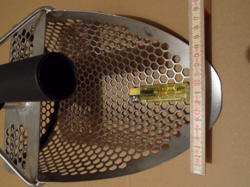

das ist wie das was ich habe nur mit runden Löchern.

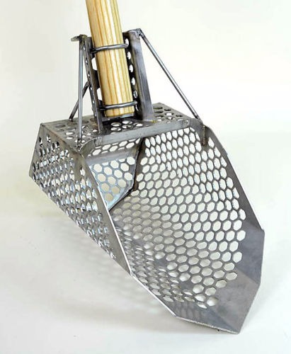

Bei dem mit Hexa soll der Sand bis zu 25% schneller durchfließen. Wünsche allen Gut Fund
Immer Bücken...??... und wenn man an Wiederstände stößt... sind eckige Scoope's besser... wegen der Kraft auf das Material ( Verschleiß ) . Oder ich wähle einige nummern stärkeres Material.... Was sich aber im Preis und Gewicht ausmacht. Ich baue das Scoope so, das ich es auch an einen Stiel montieren kann.. Man wird ja nicht jünger...
Von der Optik her sieht das Teil aber klasse aus. Und wenn jemand damit gut suchen kann... Hat es ja seinen Dienst getan.
Euch ein schönes WochenendeHüte dich vor dem Mann, der nicht spricht, und dem Hund, der nicht bellt. -
Moin Schnuerschuh,
mit dem Bücken hast recht, drum habe ich mir das zweiteilige Rohr mitbestellt. Einfach zusammen stecken und los geht es.
Gewicht ist mit 1,15 kg Scoop und 0,45 Rohr auch noch sehr angenehm.Wünsche allen Gut Fund
