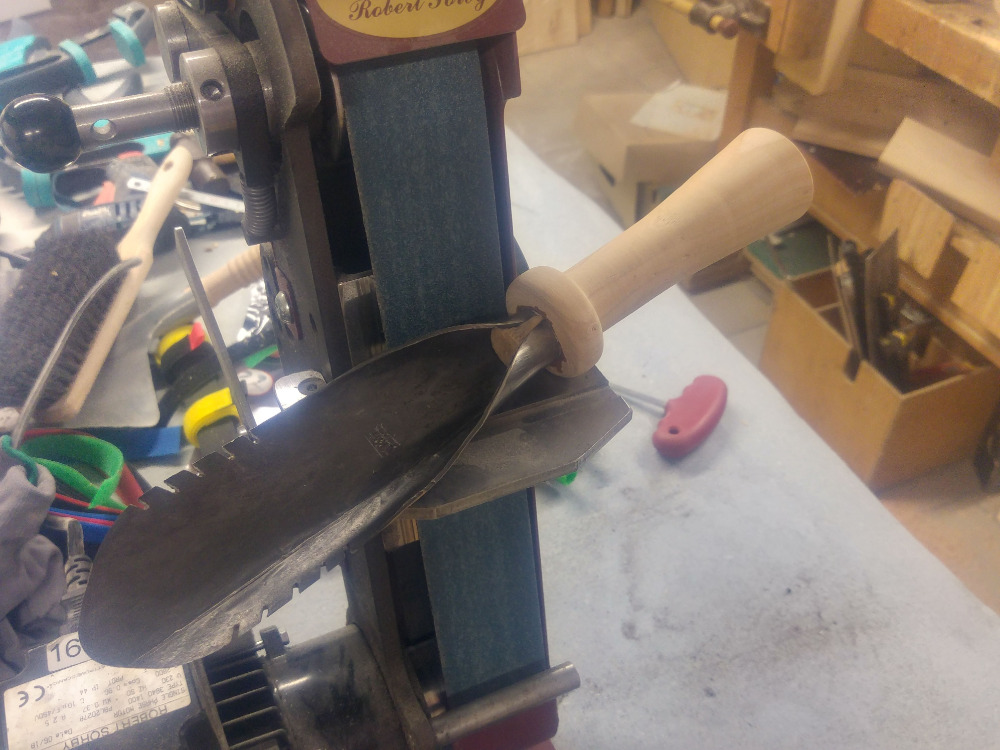

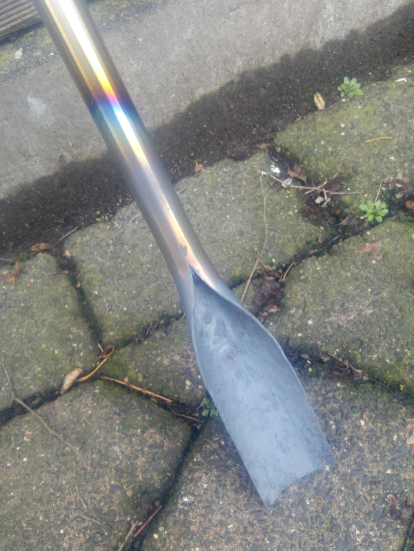

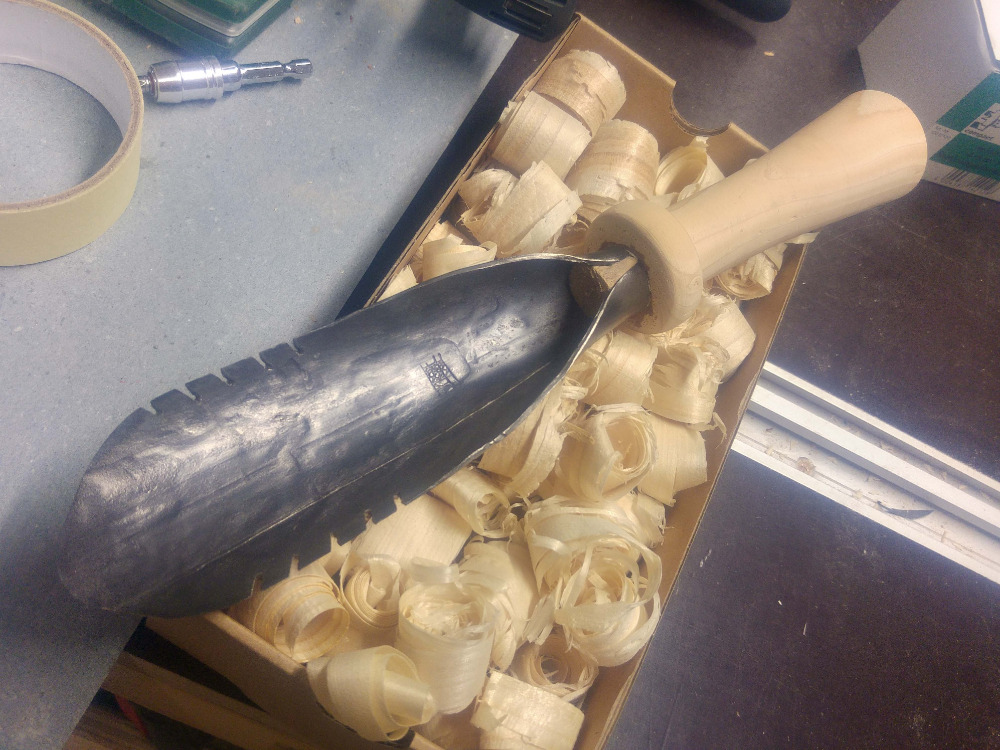

Ich habe diese Wochenende mal etwas in meinem Materialfundus gewühlt und einen Rest Edelstahlrohr gefunden. Dazu noch ein passendes Stück Holz und los gehts....

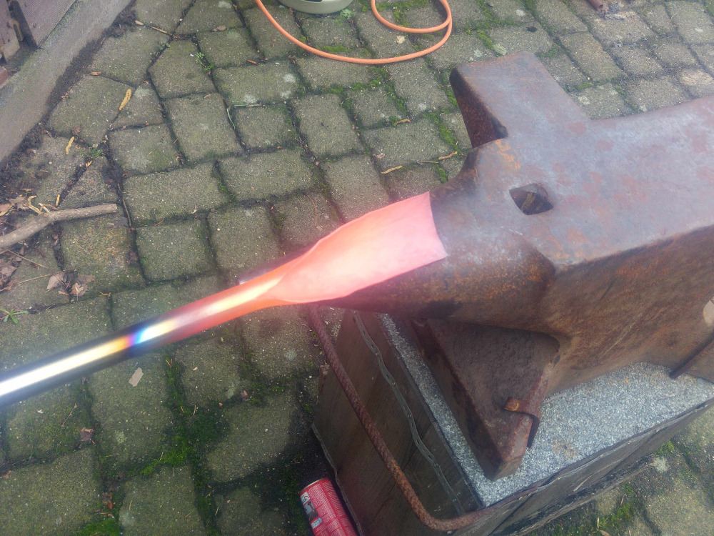

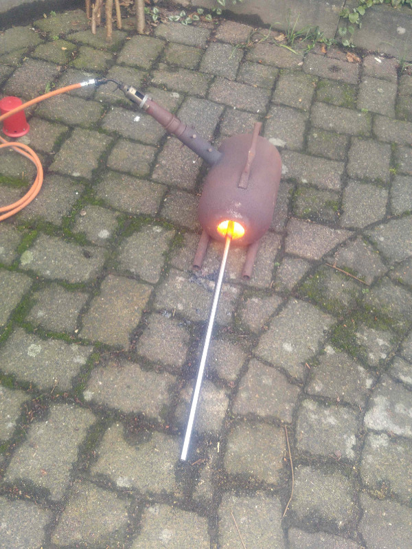

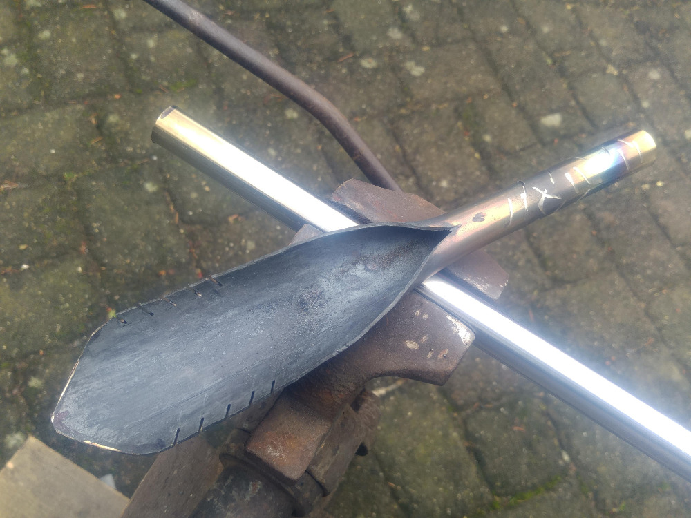

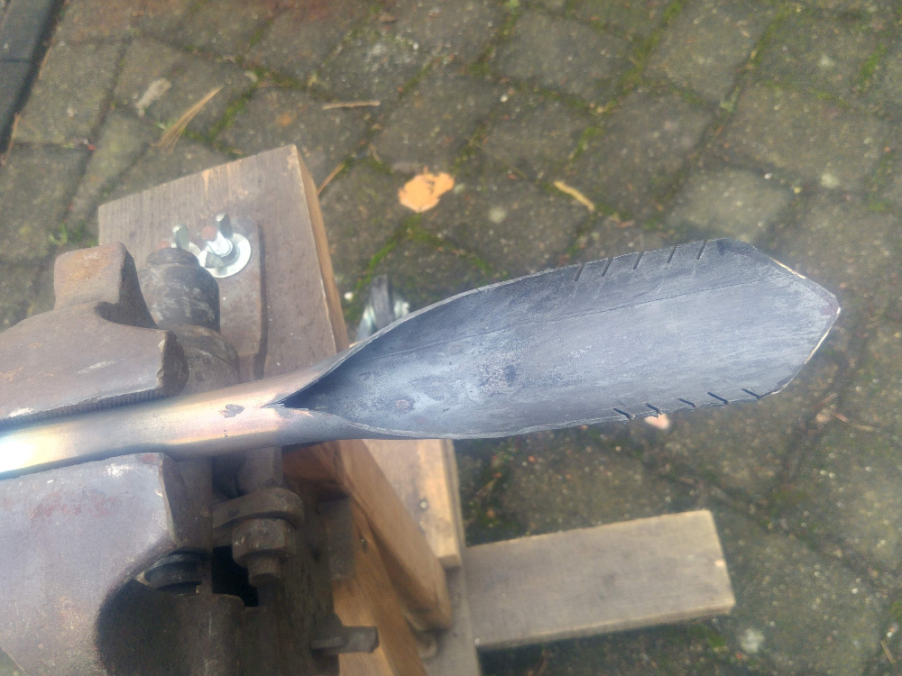

Ca 15 cm des Rohres habe ich der länge nach aufgeflext und auf dem Amboss zurechtgedengelt. Mit Flex, Bandschleifer und Feile habe ich die Endgültige Form herausgearbeitet.

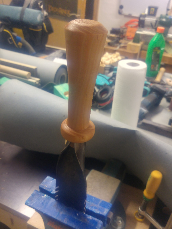

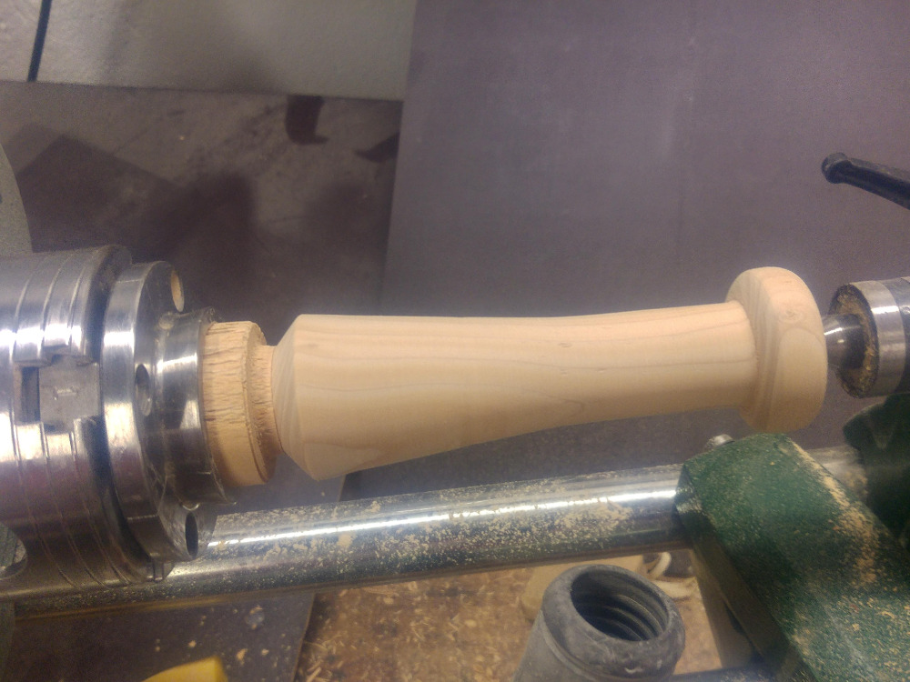

Der Griff ist gedrechselt und so gestaltet, dass die Hand nach vorne beim einstechen ins Gras guten wiederstand hat und das man bei Bedarf mit der anderen Hand am Ende noch nachdrücken kann.
Die erste Schicht Hartwachsöl trocknet gerade auf dem Griff und wenn das Wetter mal wieder etwas besser ist, gehts ans testen.
