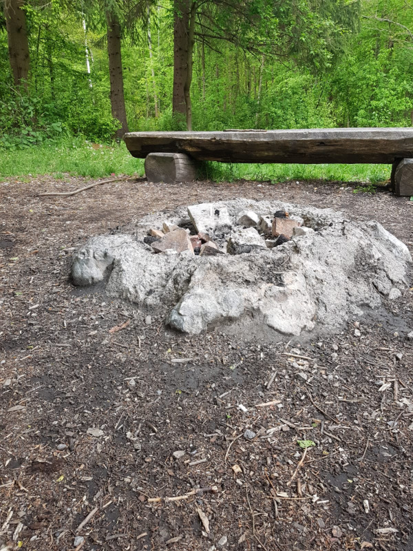

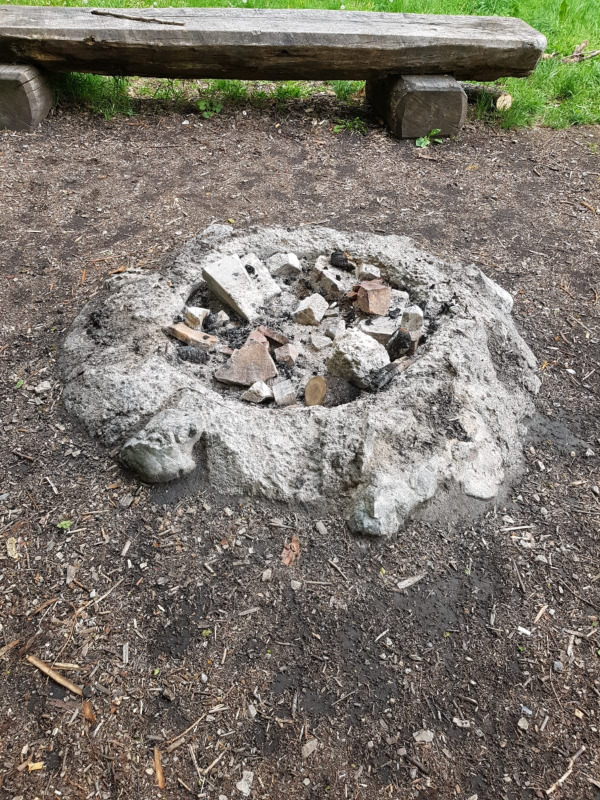

    • Erdboden.
      Ich war letztens an der Grillstelle.
      Hefte ein Bild an sobald ich kann.
      Das ist die Grillstelle. Nicht die schönste aber dafür super Location. Abseits von den restlichen Plätzen auf der Lichtung und Straßennähe zum Umladen.
      Hat eben leider nur 80cm Durchmesser aber das haben die meißten in der Umgebung. Irgendwie alle Genormt mit einem hohen Metallring und ebenso hohem Beton Rand der zum Boden abfällt.
      Dieser ist einer der wenigen stellen an dem der Metallring fehlt und das ist gut so.

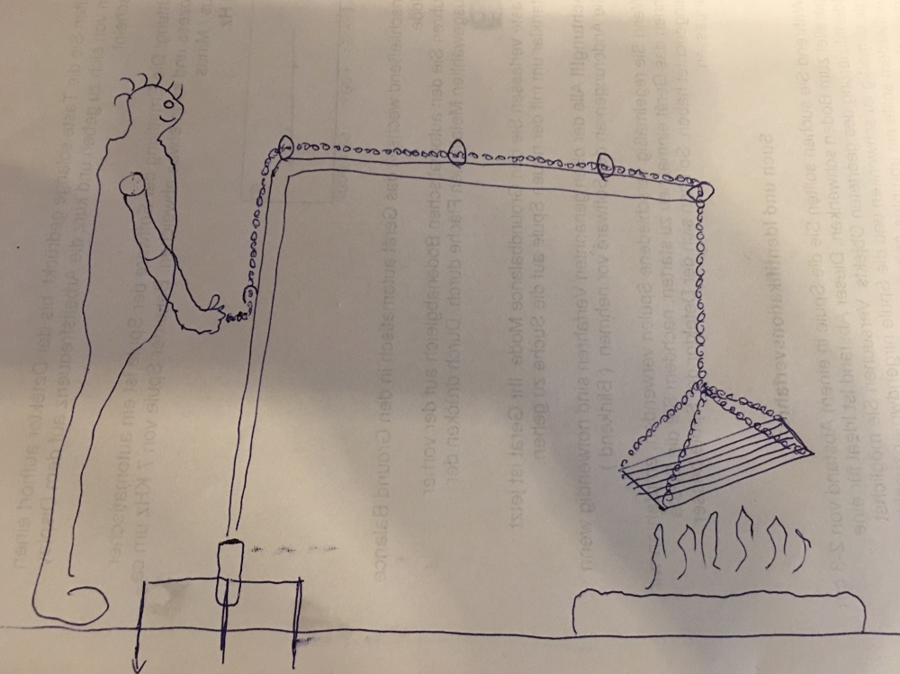

    • Also meine Idee wär wie folgt.
      Schau mal auf meine Shopseite, da findest du unter Sonderbauten einen Sonnenschirmständer.
      Dieser würde perfekt zur Aufnahme eines "Galgen" dienen, welcher über eine Kette die Roste aufnimmt.
      Die Länge des Galgen könnte man hierbei frei wählen, so das man keine heissen Flossen bekommt.Die Roste könnte man so beliebig schwenken und über die Kette in der Höhe verstellen.
      Die Kette würde ich über den Galgen in 2-3 Ösen laufen lassen und am Galgenende eine Raste anbringen um sie zu fixieren.
      Mit dem Schirmständer hättest du somit 2 Fliegen mit einer Klappe geschlagen. Zum einen als Schwenkgrillaufnahme und zum anderen für den Sonnenschirm im Garten.
      Ich geb dir gern die Abmessungen zum Nachbau.Er ist sehr stabil und trotzt jedem Wind.

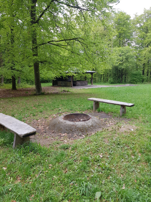

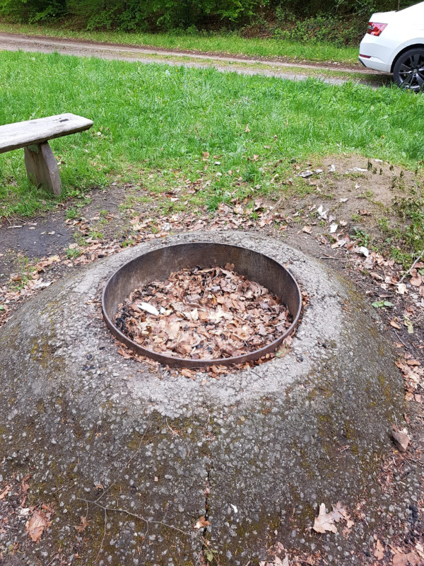

    • So sehen die Anderen Grillstellen in der Umgebung aus. Nur zum Vergleich.
      Eher etwas zum Wurst auf Stöckle grillen. Ein graus für jeden Griller.
      Ich werde mir der Glut aus Holzscheiten grillen, da ist soetwas richtig mies aber nicht unmöglich.

    • hahaha richtig geil und verständlich gezeichnet :D

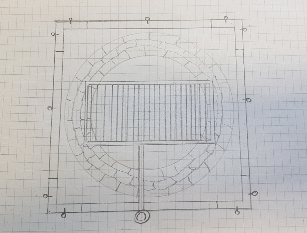

      Ich habe hier mal eine Zeichnung gemacht mit der Idee die ich und mein Kollege uns ausgedacht haben.
      Alles zum zusammenstecken für den einfachen Transport.
      Die Punkte um das Gestell sind Eisenheringe, die zur stabilisierung dienen.
      Der Rost wird dann an einem Rohr geschweißt, das wiederum in ein größeres Rohr (das am Gestell geschweißt wird) eingefahren werden kann.
      Löcher für eine gewünschte Höhe werden an den Rohren integriert sein. Durch Ketten an den Rostseiten könnte man den Grillrost dann in beide richtungen schwenken.
      Ich weiß nicht, ob das Gestell alleine ausreichen wird um das Gewicht des Rostes zu halten. Ich muss mir einen festen halt des Grundrohres ausdenken.
      Da bräuchte ich noch anregungen.
      Was meint ihr dazu?

    • Das Problem bei der "Schirmständermethode" ist das hohe Gewicht von Rost und Fleisch, dass einen relativ grossen Hebel hat. Wenn Du den Schirmständer so abwandelst, das er etwa einem Motorkran für Automotoren gleicht, reichen Dir 2 lange Standfüsse links und rechts der Feuerstelle. Damit liegt der Schwerpunkt von Rost und Fleisch mittig über den Stützfüssen.
