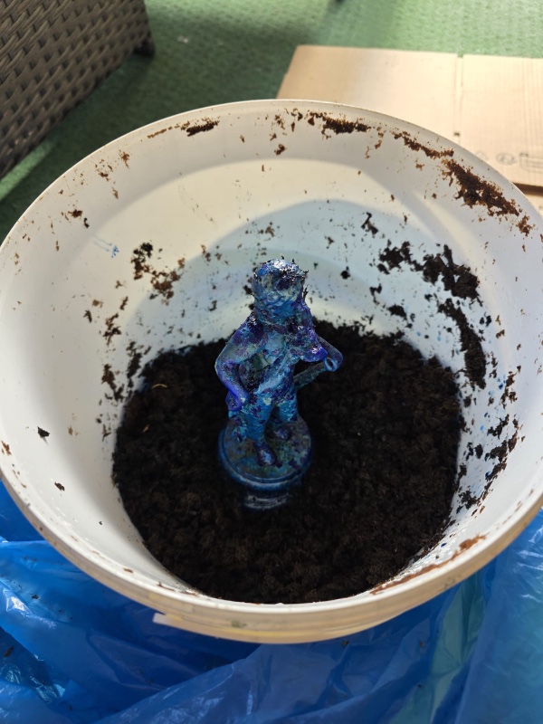

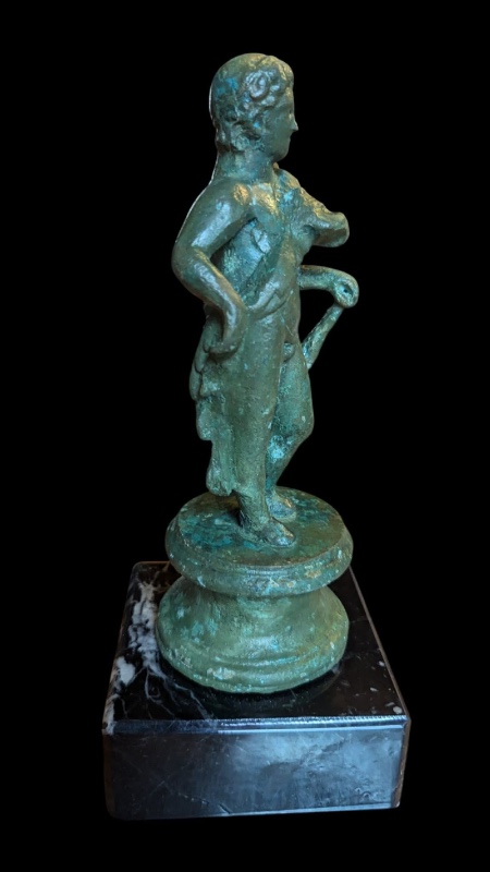

      Wie bereits in den vergangenen drei Jahren wurde auch dieser außergewöhnliche Pokal von Robert Marton in aufwendiger Handarbeit gefertigt. Jeder einzelne Arbeitsschritt zeugt von handwerklichem Können, viel Geduld und echter Leidenschaft für historische Metallverarbeitung.

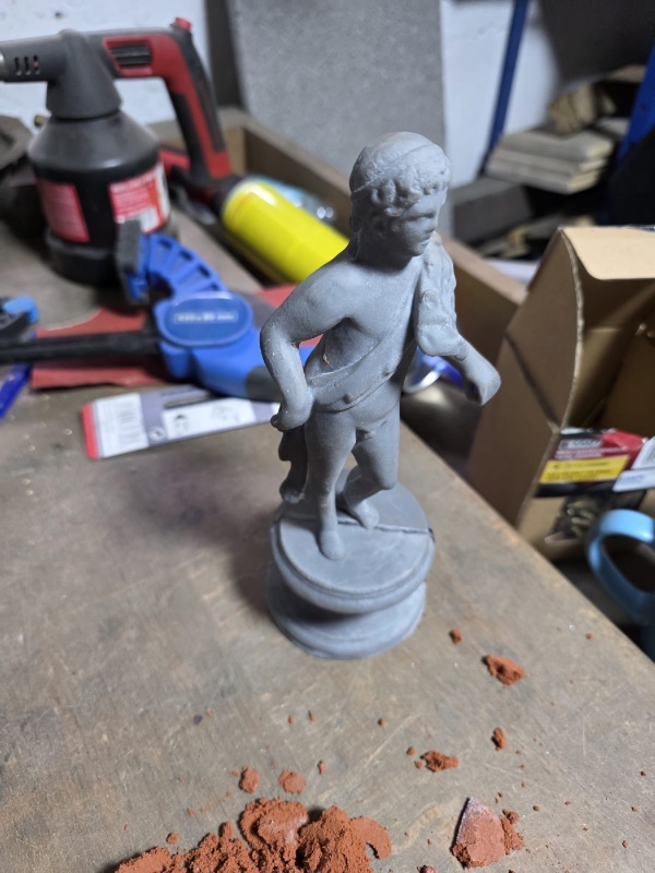

      Als Vorlage diente ein 3D-Scan einer originalen römischen Herkules-Statuette. Aus dieser Datei fertigte Russkamrad zunächst ein hochdetailliertes Resin-Modell an, das anschließend als Vorlage für den Bronzeguss verwendet wurde.

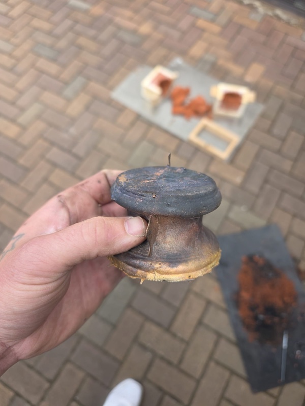

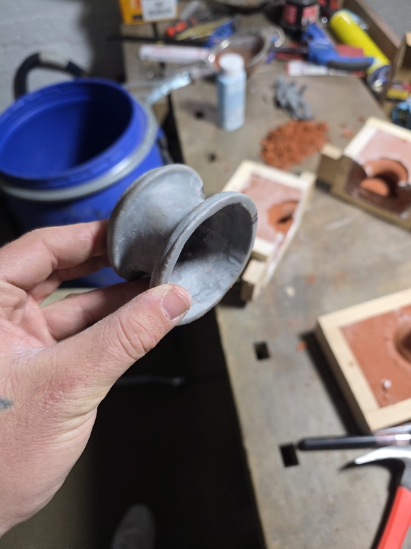

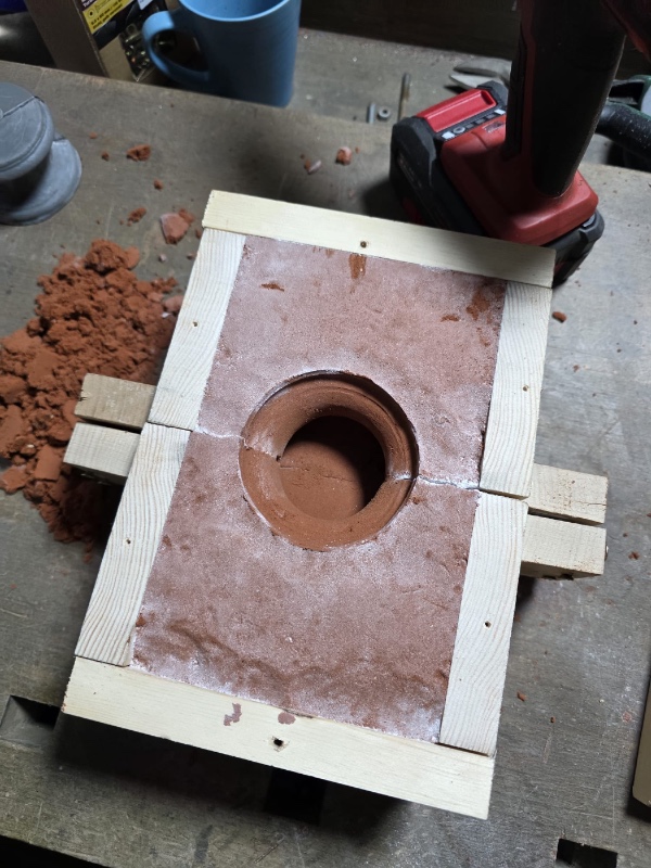

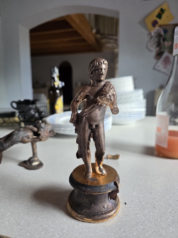

      Die Figur, der Sockel und die Keule wurden zunächst einzeln gegossen. Die Bronze wurde von Robert Marton selbst aus Kupfer und Zinn zu einer CuSn6-Bronze (6 % Zinn) legiert. Für den Guss des Sockels wurde eigens ein dreiteiliger Formsandkasten gebaut. Als Formmaterial kam ultrafeiner, ölgebundener Formsand zum Einsatz. Die Herstellung der Sandformen erforderte viel Präzision – und nachdem der erste Gussversuch scheiterte, mussten sämtliche Formen ein zweites Mal komplett neu angefertigt werden.
      Nach dem erfolgreichen Guss wurden die einzelnen Gussteile gereinigt, die Angüsse entfernt und alle Bauteile sorgfältig ausgearbeitet. Anschließend wurden die Einzelteile miteinander verlötet und die fertige Figur für fünf Tage in Patinaerde gelagert, um ihr die beeindruckende antike Oberfläche zu verleihen. Nach der Patinierung erfolgte die Nachbearbeitung mit Pigmenten. Zum Abschluss wurde die Figur mit Markus Brüche Restaurierungswachs konserviert und anschließend auf einem hochwertigen Haarlemer Marmorquader montiert sowie mit dem Pokalschild versehen.
      Allein die reine Arbeitszeit betrug 12 Stunden, 30 Minuten und 10 Sekunden, hinzu kommen 5 Tage Patinierzeit – ein eindrucksvoller Beleg dafür, wie viel Herzblut in diesem einzigartigen Unikat steckt.

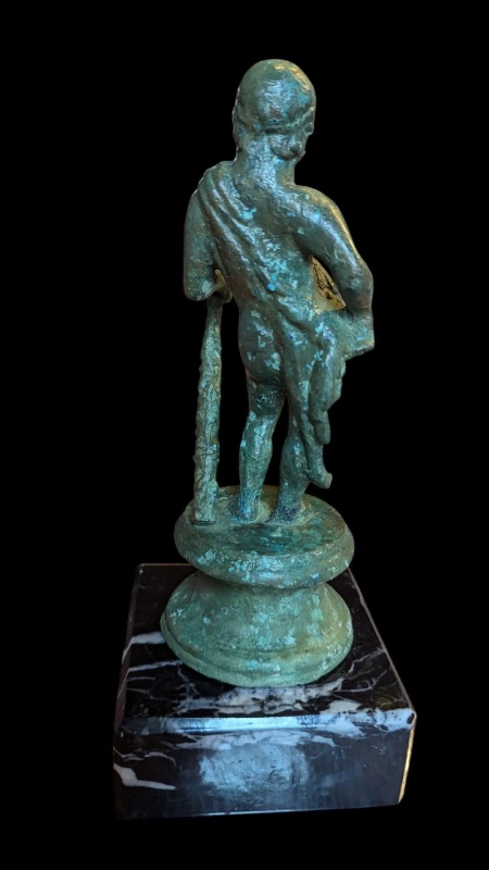

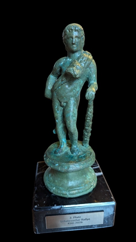

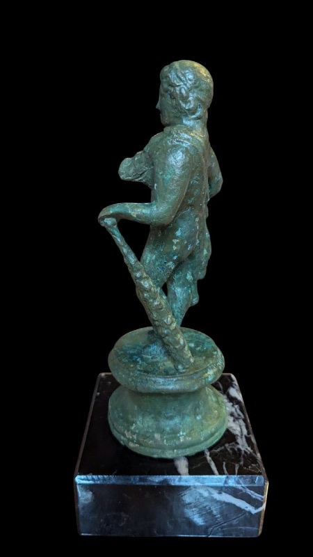

      Herkules-Statuette aus massiv gegossener CuSn6-Bronze (6 % Zinn)
      Maße: 24 × 10 × 10 cm
      ⚖ Gesamtgewicht: 2,559 kg
      ⚖ Gewicht der Bronzefigur: ca. 1,7 kg
      Sockel aus hochwertigem Haarlemer Marmor
