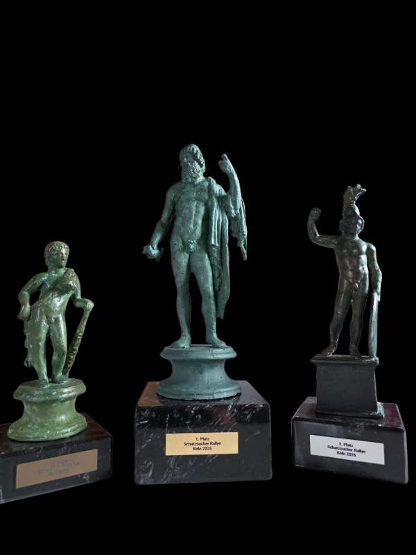

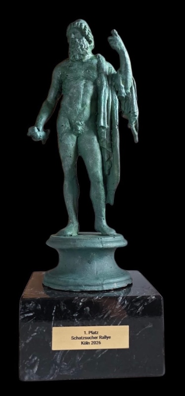

      1. PLATZ – DER JUPITER-SIEGERPOKAL DER SONDENGÄNGER-RALLYE KÖLN 2026
      Das ist er – der Siegerpokal für den 1. Platz der Sondengänger-Rallye des 33 Jahre Kölner Sucher & Sondengänger Treffens!
      Und dieser Pokal ist wirklich etwas ganz Besonderes.
      ⚡ JUPITER – DER OBERSTE GOTT DER RÖMER
      Der Pokal stellt Jupiter, den obersten Gott der Römer, dar.
      Jupiter war in der römischen Mythologie der höchste Gott und Herrscher über die Götter sowie Gott des Himmels und des Donners.
      Sein griechisches Pendant ist Zeus.
      Damit steht ausgerechnet Jupiter – der oberste der römischen Götter – als Symbol für den Sieger und damit den 1. Platz unserer Sondengänger-Rallye. ⚡
      Dieser außergewöhnliche Jupiter-Pokal wurde exklusiv von Robert Marton für mein 33 Jahre Kölner Sucher & Sondengänger Treffen angefertigt.
      Es ist kein gewöhnlicher Pokal, sondern ein aufwendig handgefertigtes Bronze-Kunstwerk und echtes Unikat.

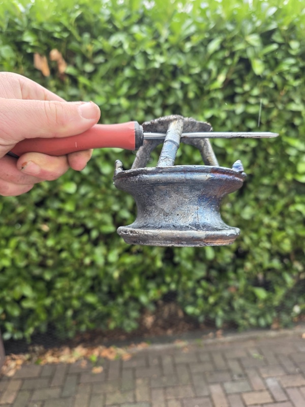

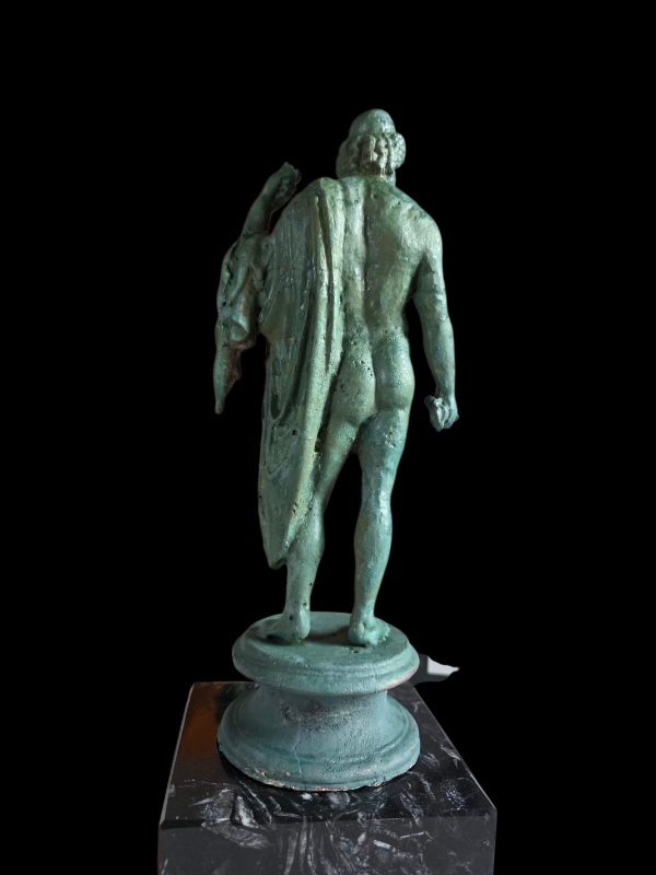

      ️ VON DER RÖMISCHEN STATUETTE ZUM JUPITER-SIEGERPOKAL

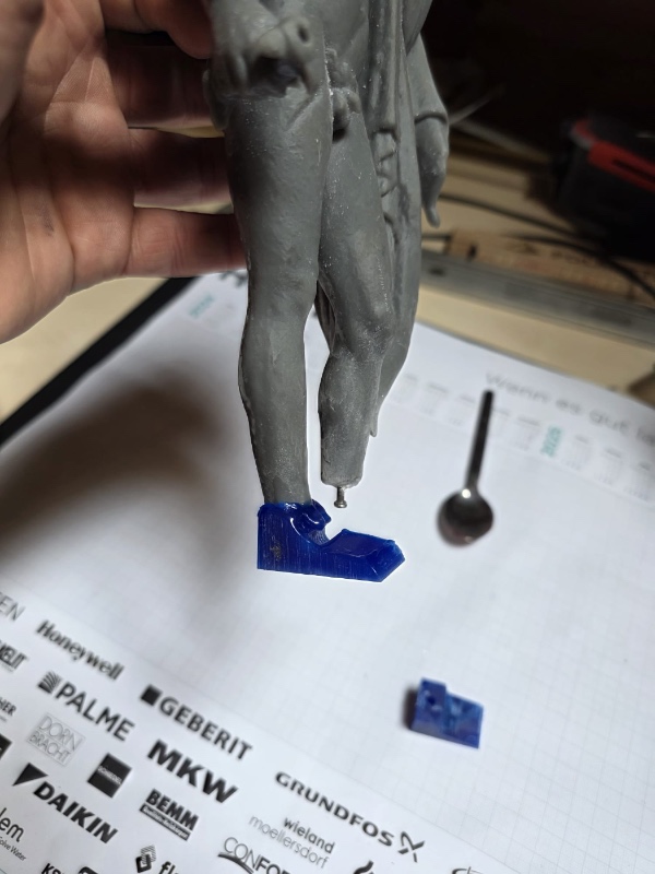

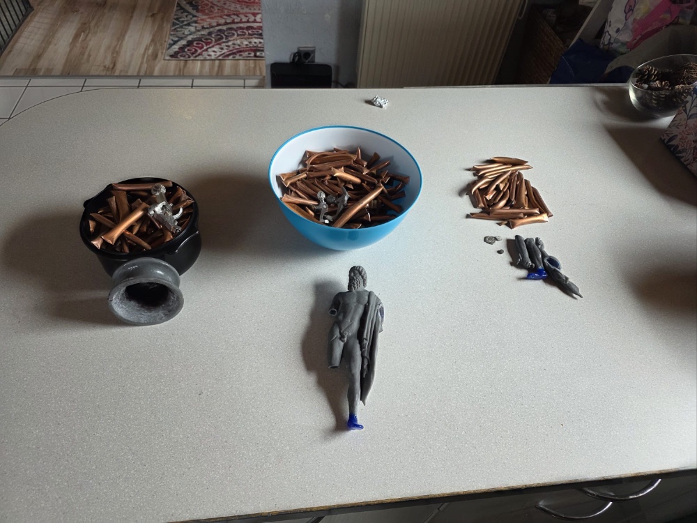

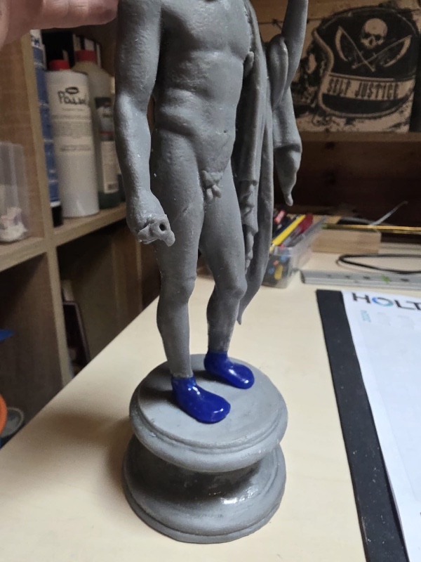

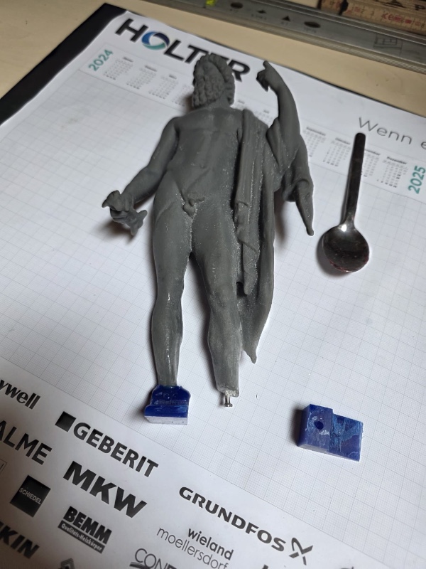

      Als Vorlage diente ein 3D-Scan einer originalen römischen Statuette.
      Aus diesem Scan wurde von Russkamrad ein hochmodifiziertes und hochdetailliertes Resin-Modell im 3D-Drucker erzeugt.
      Dieses Modell diente anschließend als Vorlage für den aufwendigen Bronzeguss.
      Verwendet wurde die Bronzelegierung CuSn6.
      Insgesamt wurden dafür 4,5 kg Bronze verarbeitet, die von Robert Marton selbst legiert wurden.

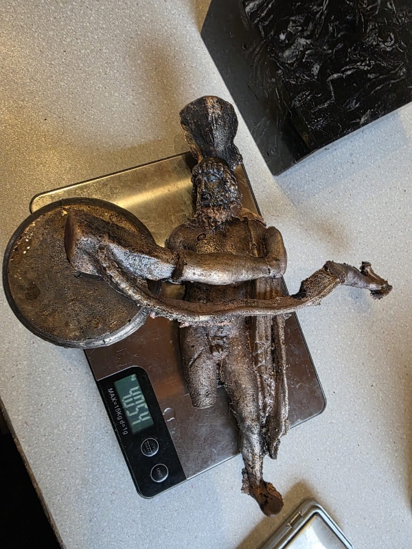

      VIELE STUNDEN HANDARBEIT

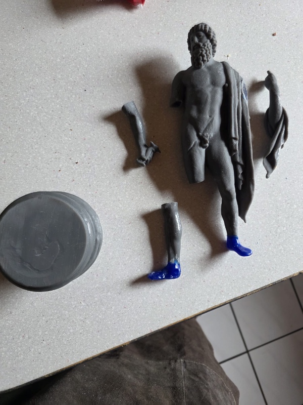

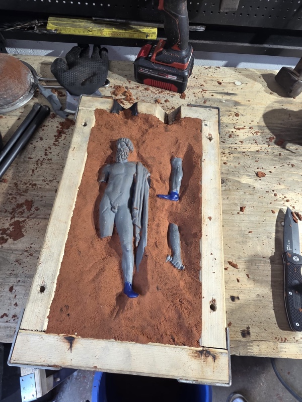

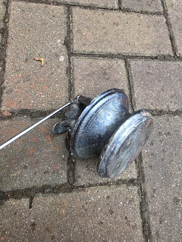

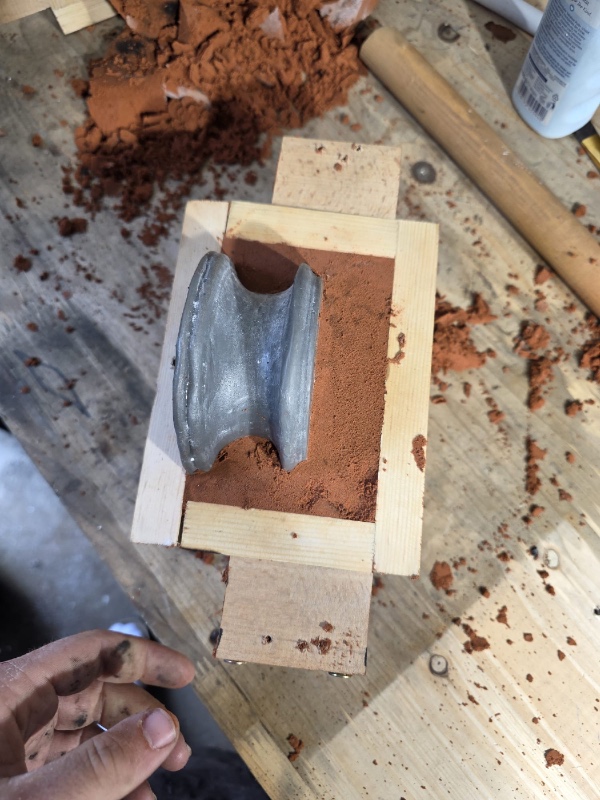

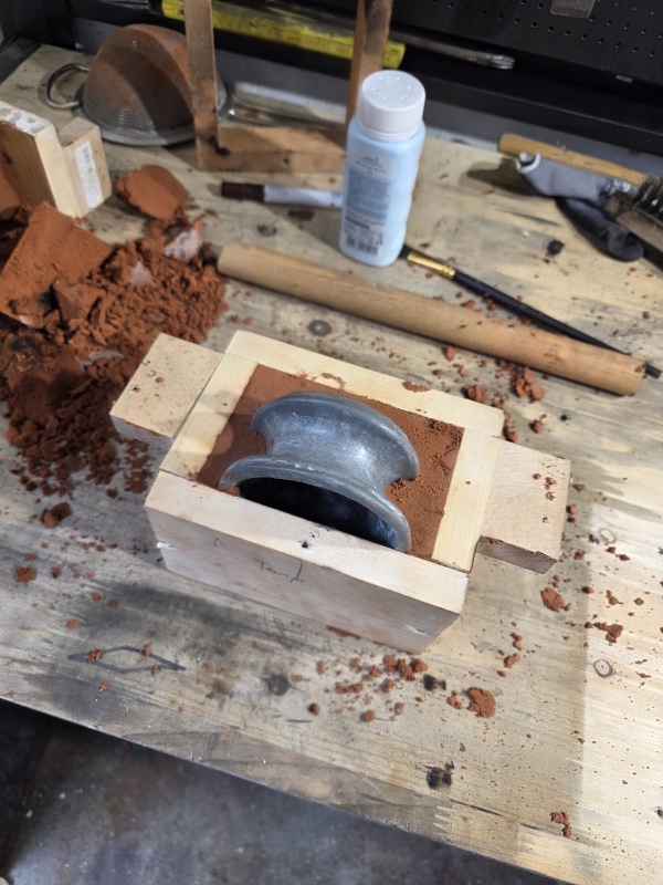

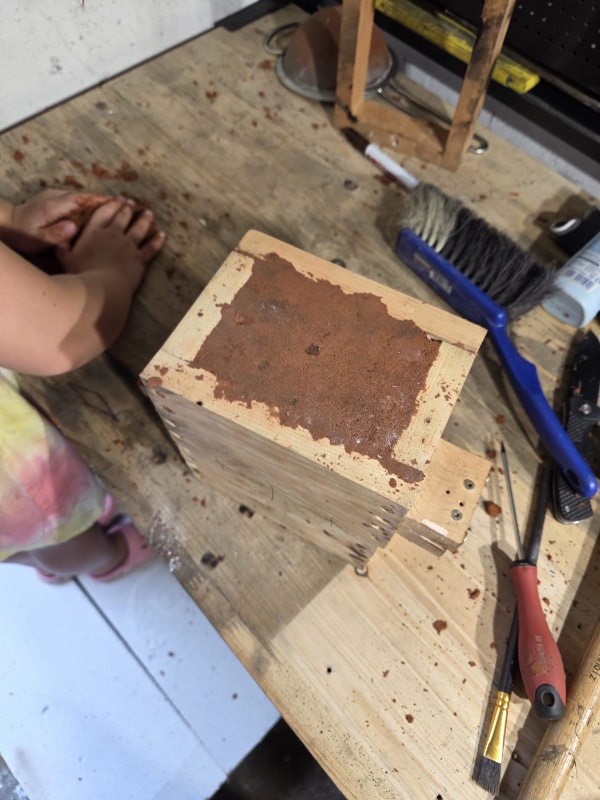

      Für den Sockel wurde zunächst eine dreiteilige Formsandform gefertigt. Der Sockel wurde anschließend hohl gegossen.
      Die Jupiter-Figur selbst wurde für den Guss in vier einzelne Teile getrennt.
      Für jedes dieser Teile mussten eigene Sandformen hergestellt werden.

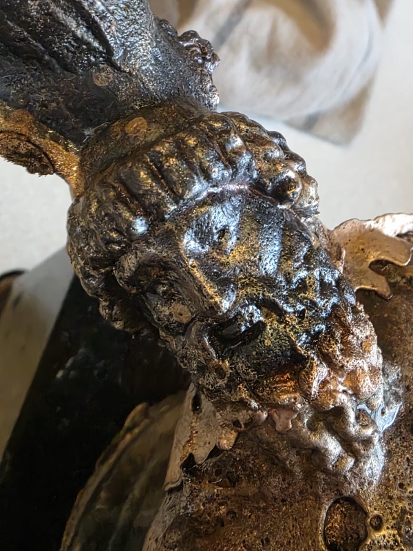

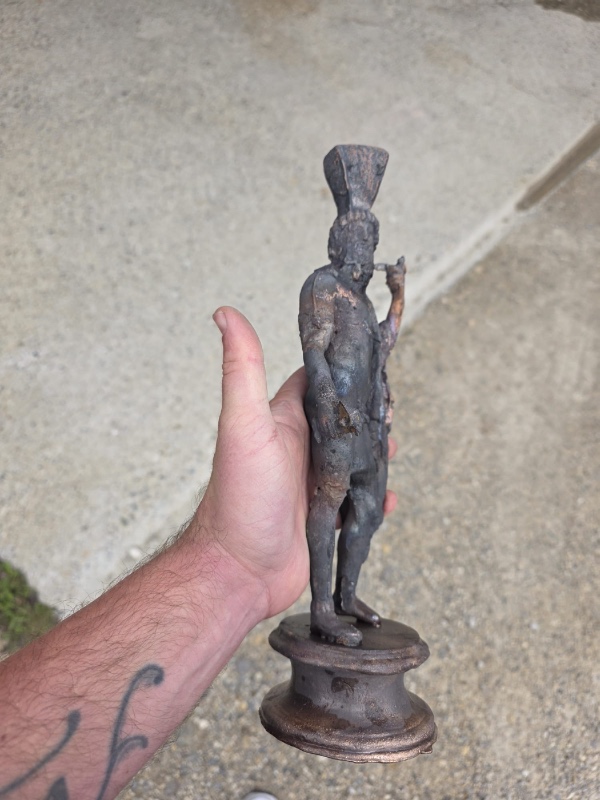

      Nach dem Guss wurden die einzelnen Gussteile aufwendig ausgearbeitet und anschließend wieder zu einer vollständigen Figur zusammengefügt.

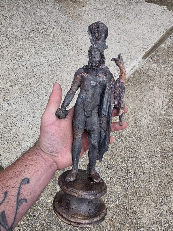

      Die einzelnen Arbeitsschritte:
      • Herstellung der dreiteiligen Formsandform für den Sockel – 1 Stunde
      • Herstellung der Sandformen für die Figurenteile – 2,5 Stunden

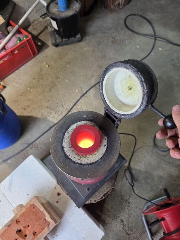

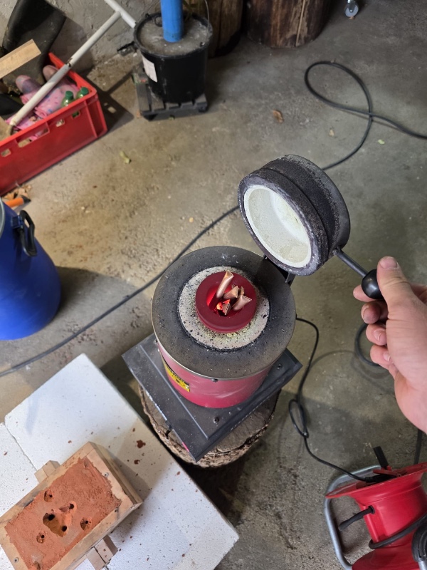

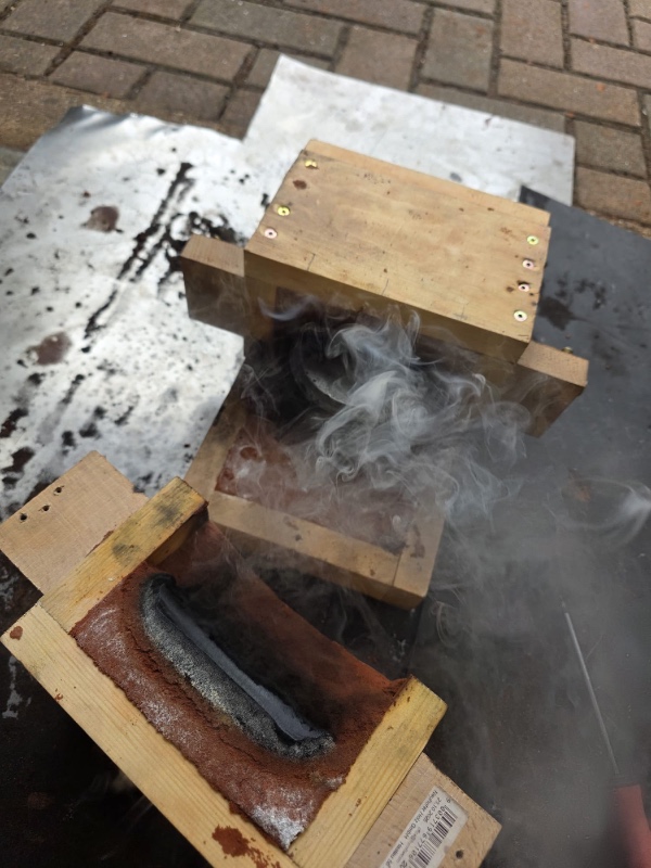

      • Einschmelzen der 4,5 kg Bronze – 2 Stunden
      • Eingießen der Bronze in die Formen – ca. 10 Sekunden
      • Entfernen der Angusszapfen und grobe Reinigung – 30 Minuten
      • Ausarbeiten der einzelnen Gussteile – 5 Stunden
      • Zusammenlöten der Einzelteile – 2 Stunden
      • Patinierung der fertigen Figur – 6 Tage
      • Anschließendes Nacharbeiten – 2 Stunden
      • Versiegelung mit Markus Brüche Restaurationswachs – 15 Minuten
      • Montage der fertigen Figur mit Marmorsockel und Pokalschild – 1 Stunde
      Insgesamt stecken 18 Stunden, 15 Minuten und 10 Sekunden reine Arbeitszeit in diesem außergewöhnlichen Siegerpokal.

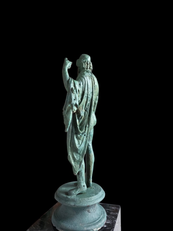

      ⚖️ EIN ECHTES SCHWERGEWICHT
      Bronzefigur:
      ⚖️ 3,762 kg
      Gesamtgewicht mit Marmorsockel:
      ⚖️ 7,117 kg
      Höhe ohne Marmorsockel:
      30,3 cm
      Gesamthöhe mit Marmorsockel:
      37,3 cm
      Ein würdiger Pokal für den Sieger der Sondengänger-Rallye Köln!
