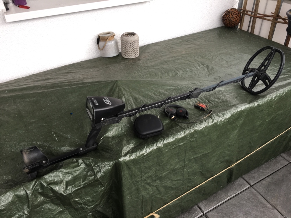

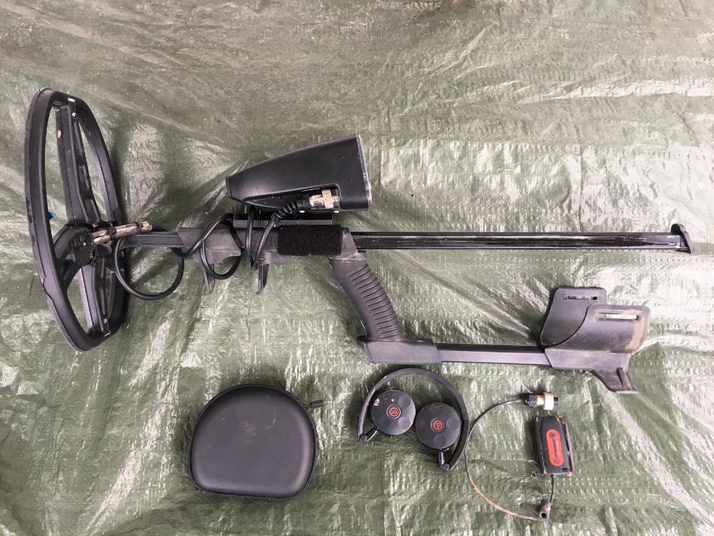

      Kurz vor Weihnachten kam der Detektor.
      Eine Kompsition aus AT Pro, Mars MD Teleskopgestänge und den Deteknix Funkkoppfhörern.
      Alle Originalteile kamen auch noch mit.

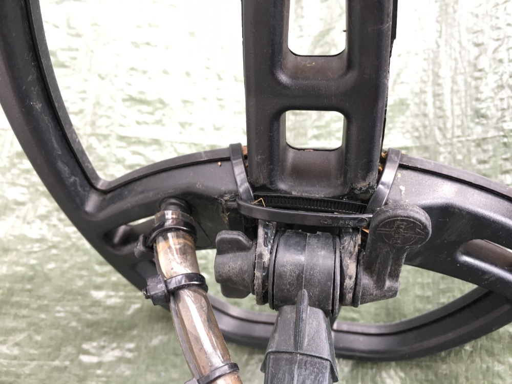

      Jedoch ist zu sagen ein, Rückbau auf das Original Gestänge ist bedingt möglich da man für das Mars-Gestänge die zwei Nupsies der Verschraubung kürzen muss!

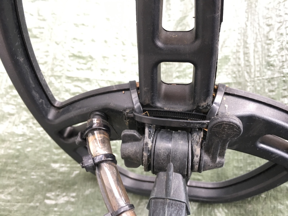

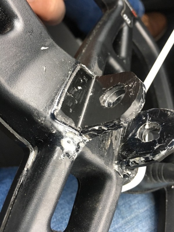

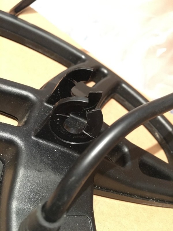

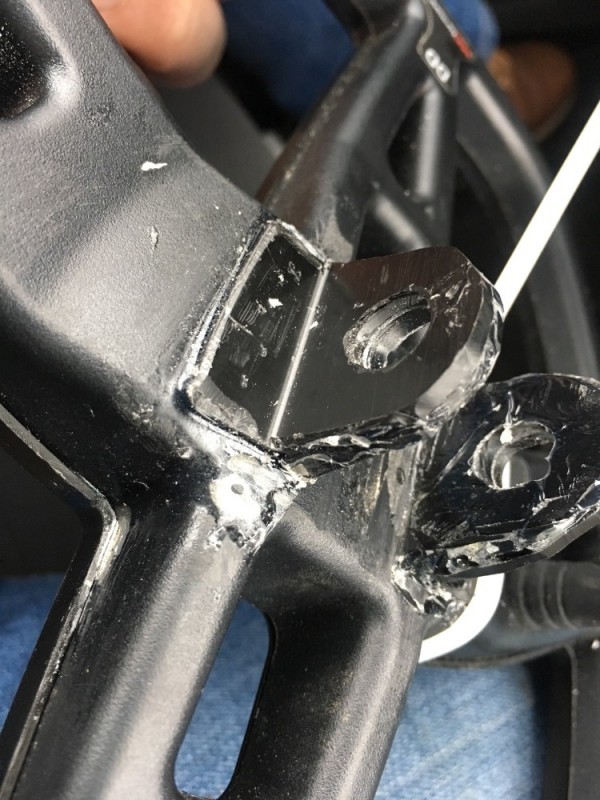

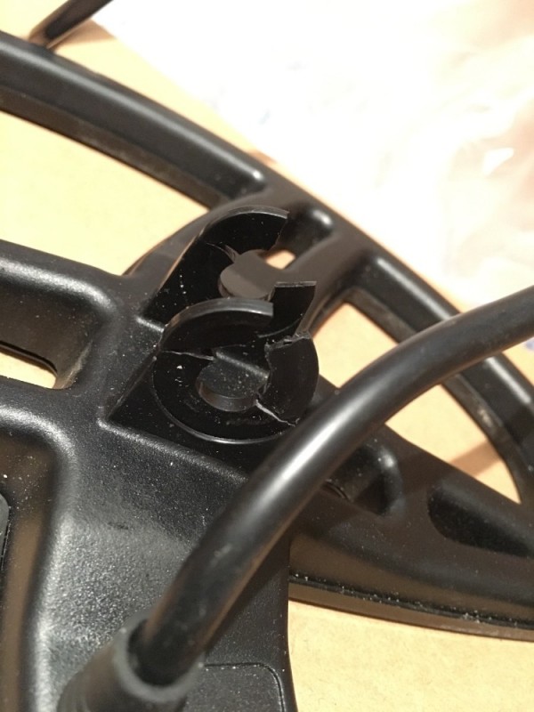

      Leider ist beim Transport eine kleine Macke entstanden, die einen verspäteten Einsatz nach sich zog.
      Nach längerem überlegen und etwas Recherche im Netz, zerlegte ich eine ausgediente Werkzeugkiste um zwei Kunststoffwinkel zu erhalten und verklebte sie mit „UHU 2K-Kleber endfest“ mit den Überresten der Aufnahmelaschen.
      Für ein besseres Gefühl und evtl. Nothalt habe ich noch eine kleine Sicherung mit Kabelbindern angebracht.
      Das Problem scheint gelöst,
      bisher war der Detektor, wie der Name AT schon sagt, in jedem Terain unterwegs
      (Wiese, Wald, Ostsee- Sand.-Steinküste, im und am Wasser, Schnee, Regen auf dem Acker)
      und die Spule hält richtig gut durch.

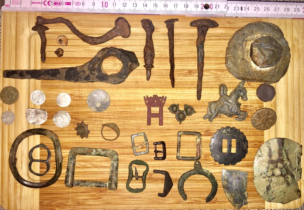

      Meine bisherigen Erfahrungen sind nahezu durchweg positiv und die Maschine hat mir den Umstieg von meiner Tesoro „Drehrädchen-Eintonmaschine“
      in die digitale Welt doch echt einfach gemacht.
      Die Metallunterscheidung, Kleinteileempfindlichkeit und Tiefenleistung sind gefühlt deutlich besser als beim Tesoro und somit habe ich aus schon abgesuchten Flächen noch das Eine oder
      Andere Teilchen rausholen können.

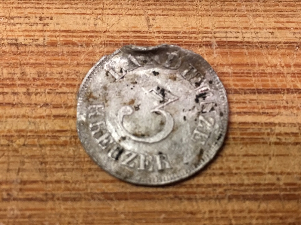

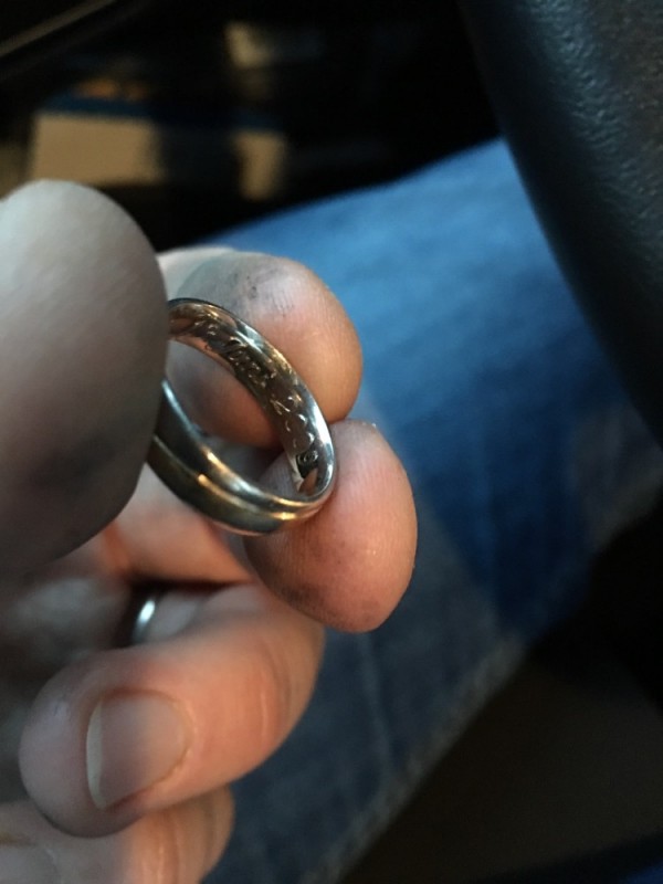

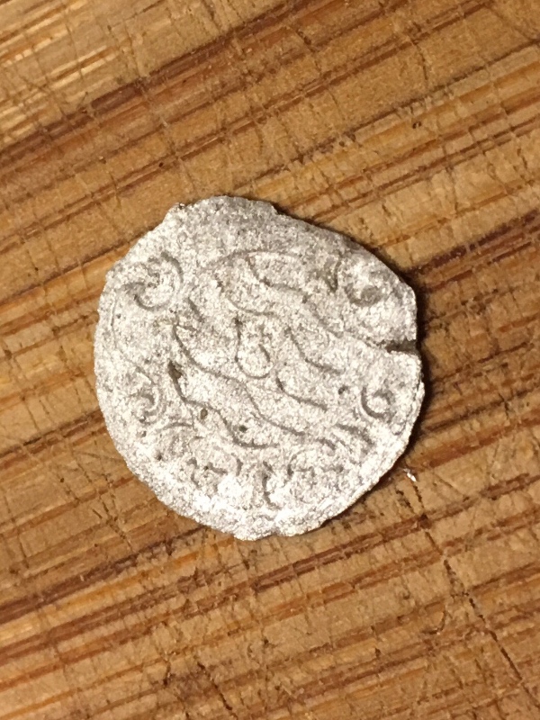

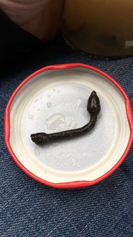

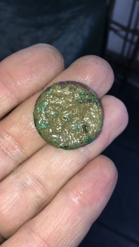

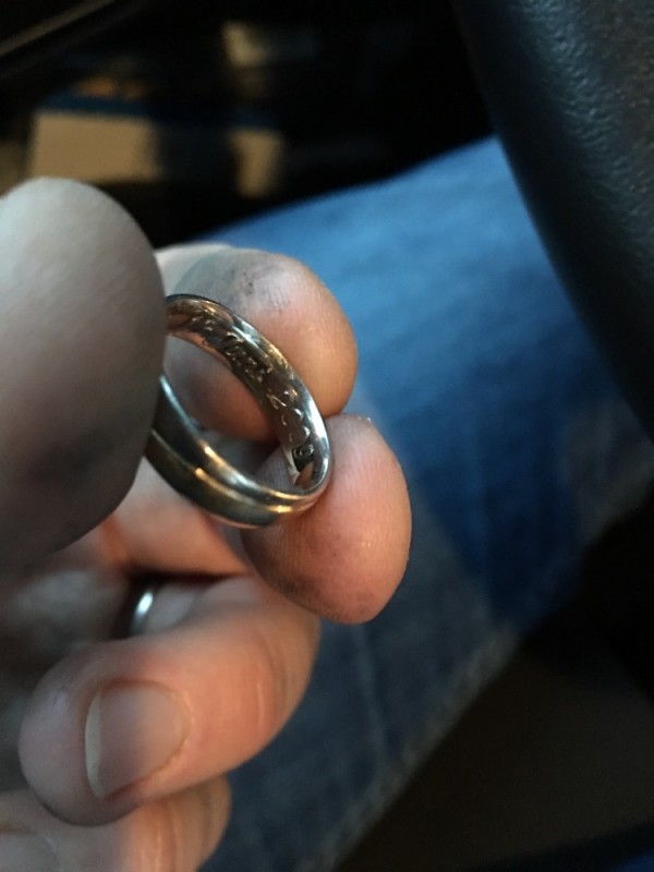

      Zu den Funden zählen jetzt schon einige Silberlinge und andere Münzen, etwas römisches und natürlich für den Anfang jede Menge Müll, das wird aber denke ich auch noch besser.

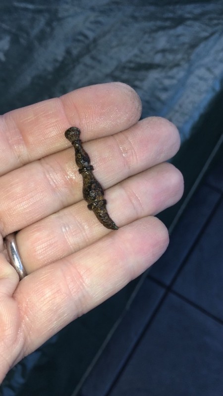

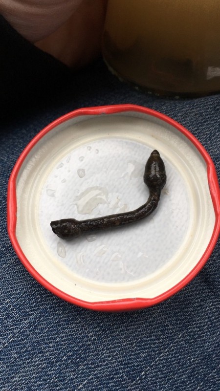

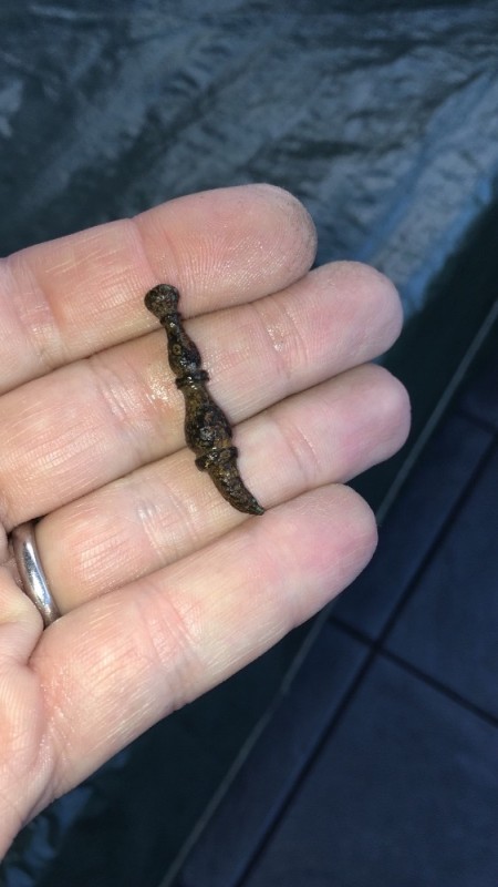

      Was mich am wundert, kleine feine Schmiedenägel kommen zum Teil mit einem tollen 60-68er Singnal rein ohne das Iron Audio sich meldet.
      Keine Ahnung woran das liegt!?

    • Gute Funde!?
      Ich denke da ist schon was dabei!
