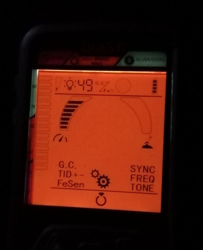

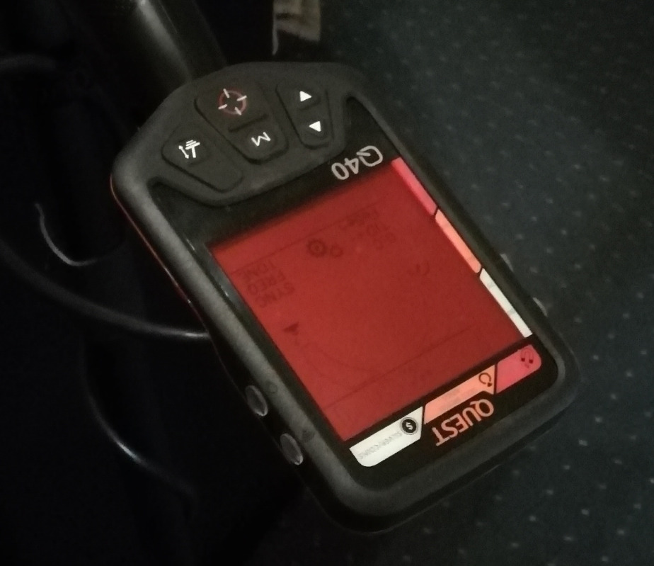

      Displaybeleuchtung etwas dimmen und Farbe in eine angenehme ändern.
      Tasten an der Seite so verändern das man Sie (auch im dunkeln) mit Handschuhe und evtl. auch noch Schutzhülle erfühlen kann.
      Die selbstklebende Folie gibt es bei Ebay in vielen verschiedenen Farben, Ich habe hier orangerot werde aber dennächst noch eine etwas dunklere probieren.
      Die "Noppen" habe Ich von Hornbach.

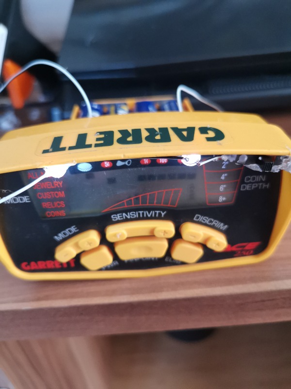

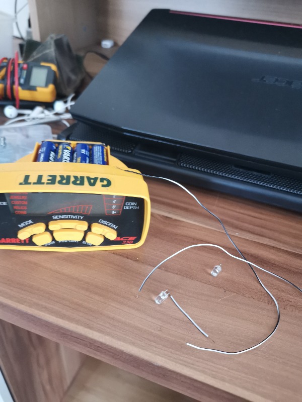

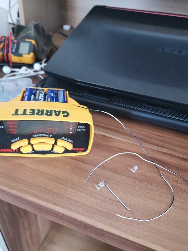

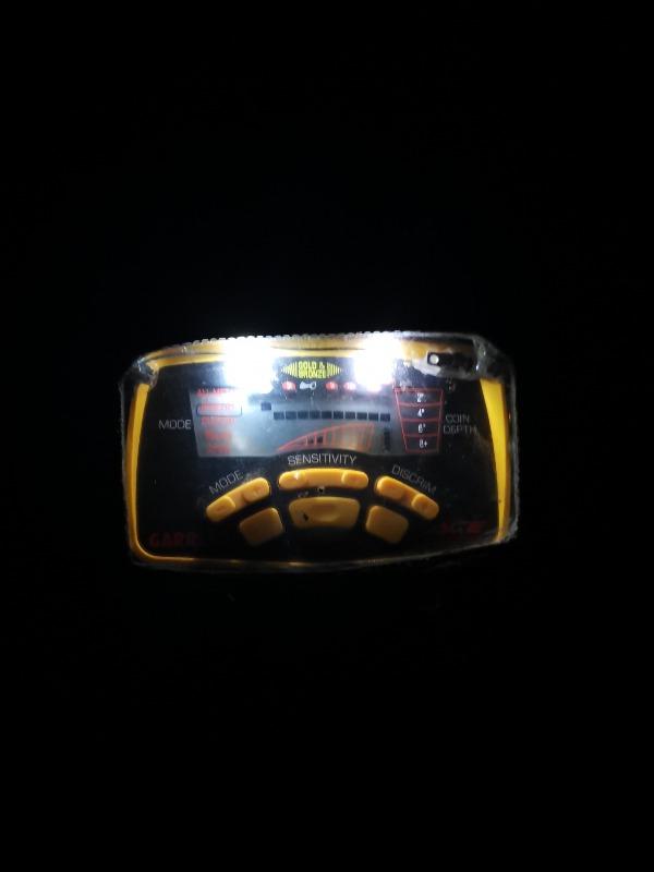

    • Hi,
      habe mich direkt dazu inspirieren lassen auch etwas an meinem MD zu verändern
      Einfach 2 weiße 3V LEDs und einen Schalter angeklebt und an die Batterien vom MD angeschlossen und schon kann ich was im Dunkeln erkennen.
      LG und GF
